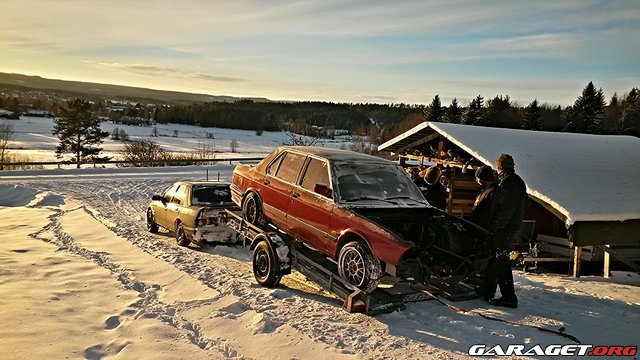

Har införskaffat garage med två av mina närmare polare, vilket är ett stort motivationslyft för bilbyggandet.. Ganska tomt vid fototillfälle dock då vi bara hade fått in bilarna där... Inte jättestort men det duger för 3 bilar och endå ha mekplats runt alla.
När vi lastade för att flytta in i garaget.. Gick fint att dra med en 4x4 sierra i vinterväglaget =)

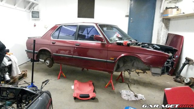

Nåväl, när vi väll hade flyttat in så ville man ju börja greja lite, så här har han nu fått blivit pallbocksräser =)

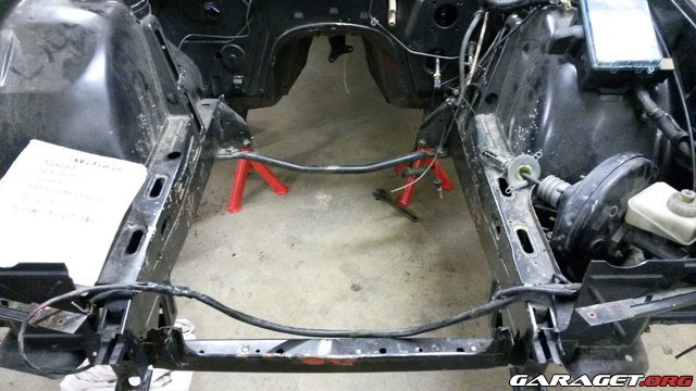

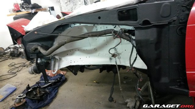

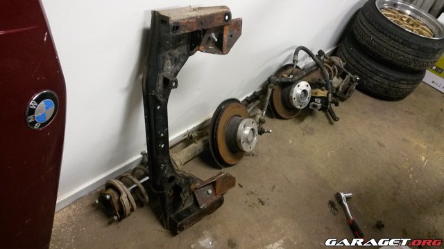

Rivit framvagnen för blivande chassie uppdateringar samt för att få bort framvagnsbalken.
Framvagnsbalken borta... Kommer kapa bort dom tidigare tillverkade motorfästena till v8an på balken och bygga nya på motorn istället som passar på originalhålen i balken... Tog bort balken för att underlätta att bygga fästen för kuggstången som ska ersätta styrsnäckan för att göra plats för grenrör på vänster sida.

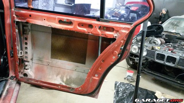

Bakdörrarna urplockade och urkapade.. Ska bygga låsningar för rutorna sen ska jag skala av lite mer plåt upptill... Kommer även klä in dörrarna, "ryggstödet" och hatthyllan i tunn aluminium.. Här ser man även farbror holset titta fram på 535an i bakgrunden =)

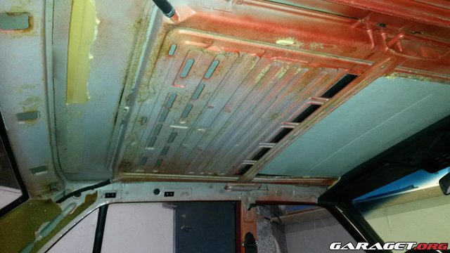

Innertaket med tillhörande dämpning rök också... Kommer snart måla om han invändigt igen, iomed att jag bara målade golvet sist och att jag nu mer även har rivit innertaket.

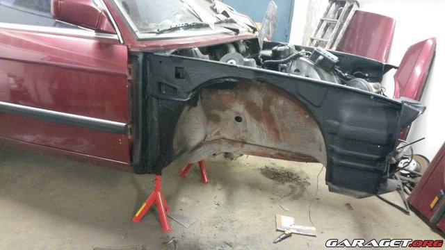

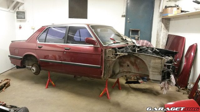

Var iväg till garaget en sväng idag igen och tänkte "bara" montera ett skruvstycke på den nya arbetsbänken... Men kunde inte hålla mig från att fortsätta riva E28an lite..

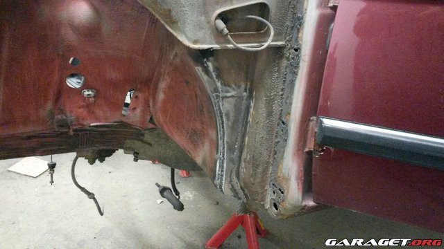

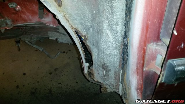

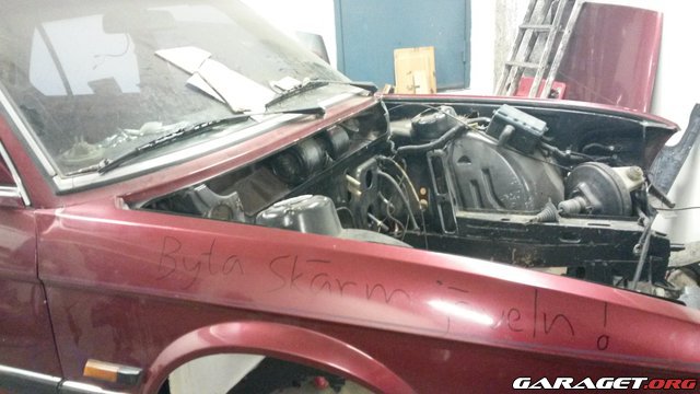

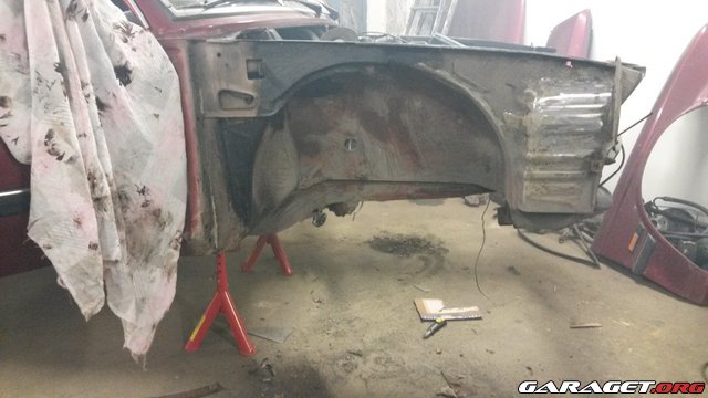

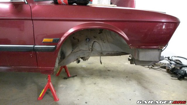

Tänkte att jag skulle plocka bort framskärmarna och skrapa underredsmassa i hjulhusen/innerskärmarna då dessa ska lackas vita tänkte jag... Men fick mig väll en liten otrevlig överraskning kan man väll säga..
Älskar att riva i gamla bilar som man trodde var relativt rostfri...

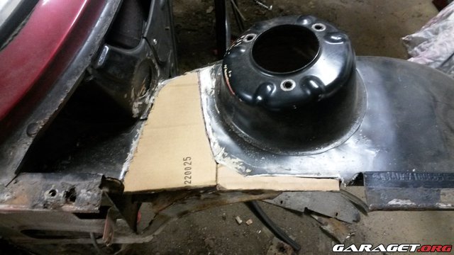

Klipp till några mallar.
Och som han står just nu med åtminstonde hyffsat renskrapade hjulhus.
Imorgon tänkte jag åka och köpa lite karosseriplåt och lite annat nödvändigt och börja svetsa rosten.
Som tur är så har jag redan svetsat dom två hål som fanns i golvet, så det är iallafall OK, bara hoppas skuffen/hjulhusen bak är i bättre skick än fram när man väll kommer dit och ska fräscha till =)

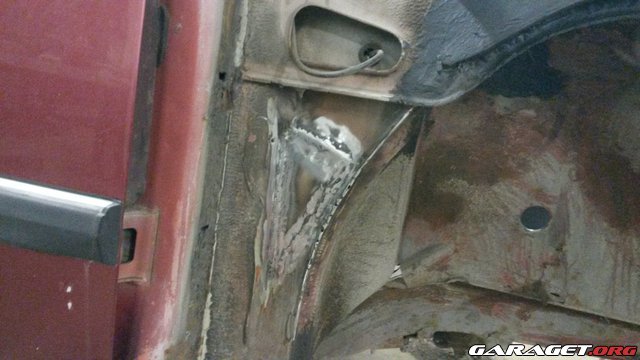

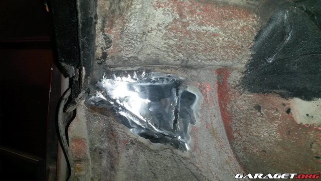

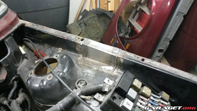

Har ikväll börjat med rosten iallafall, fick lite gjort faktiskt.
Lite ny plåt här då.

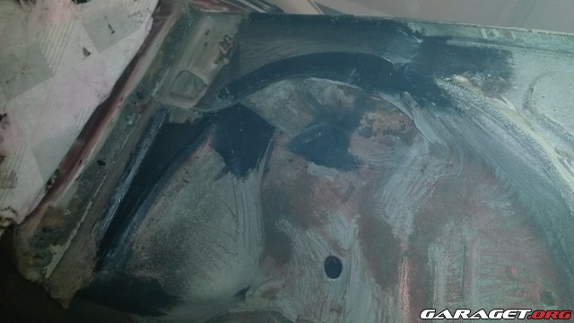

Drog på ett runt lager underredsmassa på fogarna, vill gärna tro att det kan förebygga rost i framtiden, hur vida jag har rätt eller inte vet jag inte.... Lite grundfärg och finspackling på det där så blir det nog bra Smile
Blev ju helt okej på utsidan med.. Smetade även på allt "nybyggt" här på utsidan med underredsmassa efteråt också.
Har 3 små hål kvar i höger hjulhus.. Räknar med att hinna fixa dom samt skrapa, tvätta rent och måla upp hjulhusen i helgen Smile

Använd hellre "body" på svetsfogar , som man gör på serietillverkade bilar, är som en silikontub med en massa som man sätter på fogarna , och det går o lacka över sen Smile, annars tycker ja de ser jävligt bra , keep up the good work
InläggRubrik: Sv: _Glenne_ - Bmw 540i E28 Busbil.   sön 29 dec 2013, 01:24
Aight, får kollas upp tills nästa gång... Tanken är dock att finspackla och sedan lacka, så tror endå inte jag får några problem med lackningen Smile

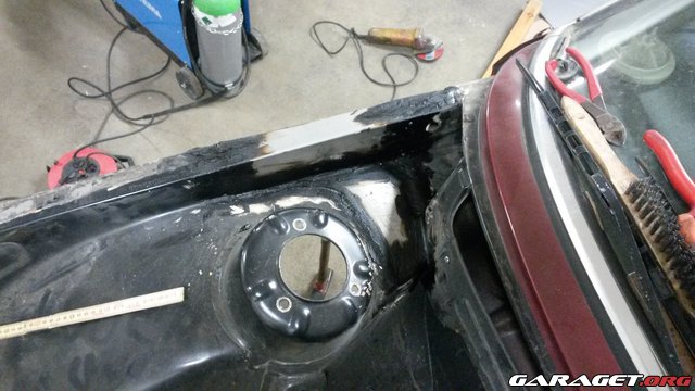

Gjorde ett ryck idag/kväll igen iallafall Smile
Kom inte riktigt överrens med svetsen idag, tror slangpaketet börjar bli dåligt då tråden tjärvade så han gick lite ojämnt, men det fyller sin funktion, och efter slipning av svetsarna och lite underrendsmassa så vart det bra endå Smile
Här var det bättre =)

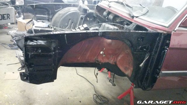

Underredsmassa på dom lagade ställena..
Lite renslipning osv innan man sprutade på body..
Och så där ja, rostlagat och rostskyddat... Imorgon ska jag göra rent själva hjulhuset och måla det vitt... Sen är det bara börja på andra sidan..
Var ju bra till slut även om det kändes lite jobbigt och hitta så pass med rost på en bil som såg fräsch ut för sin ålder samt som man trodde var hyffsat rostfri... Men men, nu blir den ju ännu fräschare än det var tänkt från början Smile

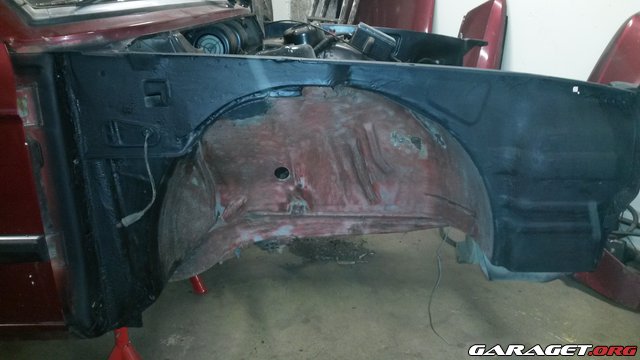

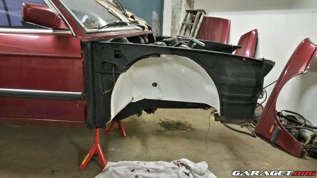

Målade upp hjulhuset idag..
Rengjort från smuts, lösa bodykanter osv samt slipat... Tvättades sedan av med thinner efter fotofillfälle..
Slut resultatet... Skulle ju ljuga om jag sa att det INTE såg fräscht ut... Detta blir riktigt trevligt när man gjort iordning alla hjulhus Smile

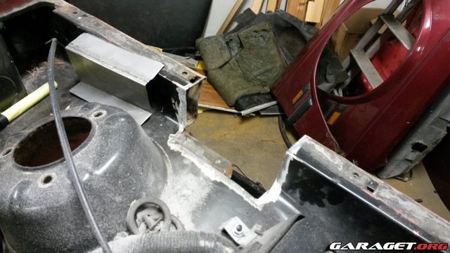

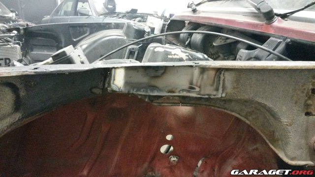

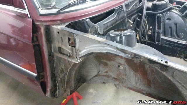

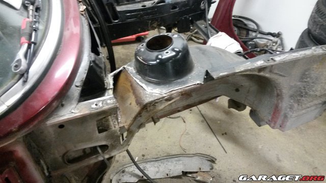

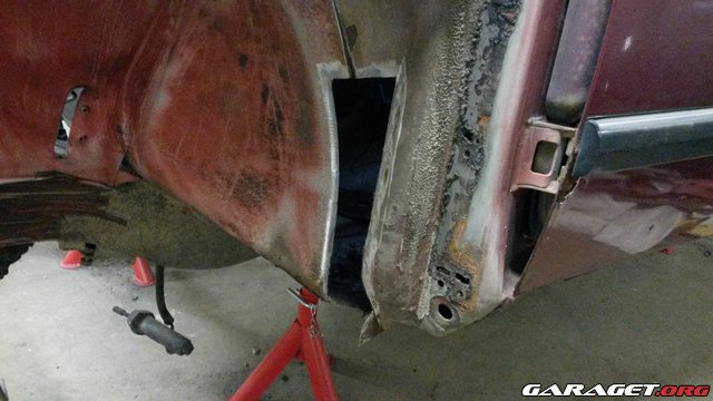

Började rostlaga vänster sida idag Smile
Lite rost bortkapat här då..
bockat till en plåt och svetsat dit..
Satt ju så klart nå nummer instansat i plåten precis där jag kapade, så fick kapa bort den från gamla biten och lappa i den i den nya plåten... Så här ser man "numret" lite svagt (dålig bild för att se numret men) samt att jag har slipat ner svetsarna, vart rätt nöjd med resultatet..

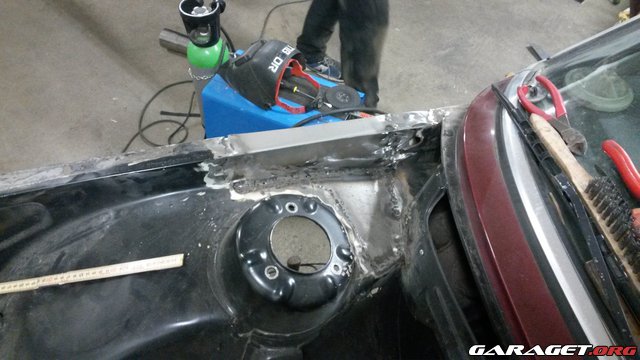

Och så klart tog det slut gas i svetsen, så i brist på svets så kapade jag iallafall ur den andra rostskadan på vänster sida.
Och här måste jag göra en ny ände på balken när jag fyllt gas i svetsen..
Så, det var väll vad jag har fått gjort idag..

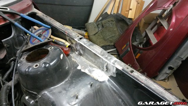

InläggRubrik: Sv: _Glenne_ - Bmw 540i E28 Busbil.   mån 06 jan 2014, 01:45
Var och lånade med oss en gastub från polarens jobb så jag kunde svetsa klart rosten ikväll Smile
Svetsat och slipat.
"balken" färdig =)
Och gjorde rent och sprayade på ny body.
Så nu är jag äntligen klar med rostlagningen! Eller ja, för stunden iallafall... Har inte gått igenom hjulhus bak samt skuffen ännu, men framänden och golvet är upplagat nu iallafall... Och bakänden tar jag senare nån gång när jag fått hem coilovers och bussningar så man tar det i samma veva som bakvagnen ryker ner.
