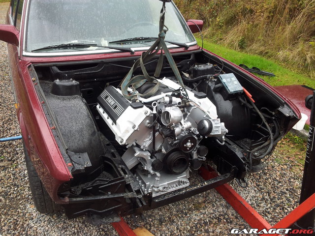

Här kommer väll ett par bilder.

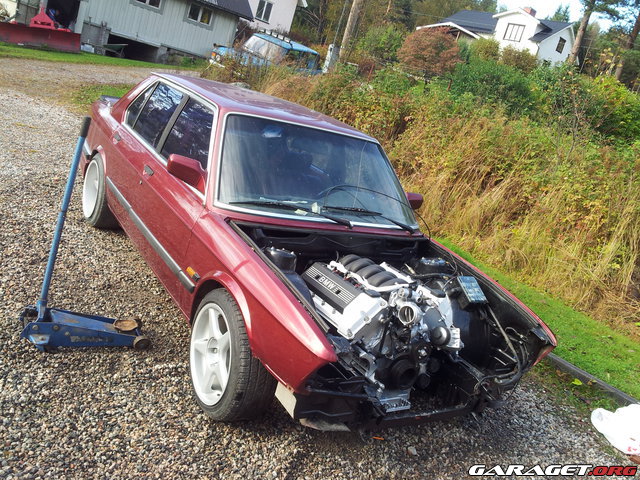

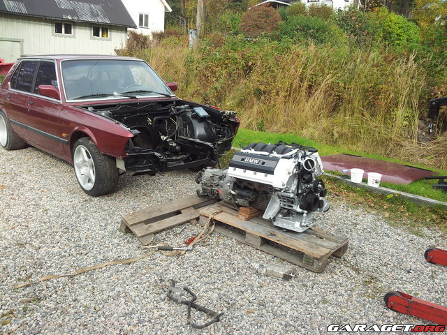

Moddade ju som sagt så frontparti går att ta lös för att underlätta i och urtagning av maskin förut..
Inpassning och mätning på vart motorn kommer hamna samt lite mätande på dom blivande motorfästena.

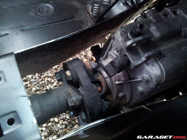

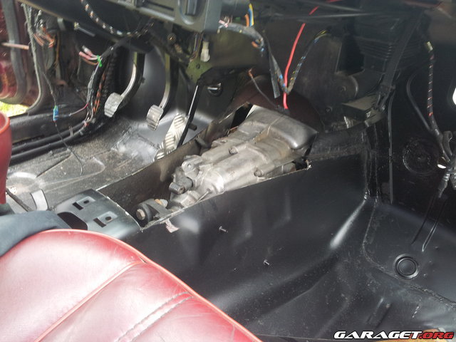

Åkte även på att kapa upp kardantunneln för att få motor och låda tillräckligt högt, annars låg sprängkåpan/tråget motor krängningshämmaren, styrstaget etc, så motorn kommer hamna så lågt det bara går utan att det ska ta i för att få så låg tyngdpunkt det bara går..

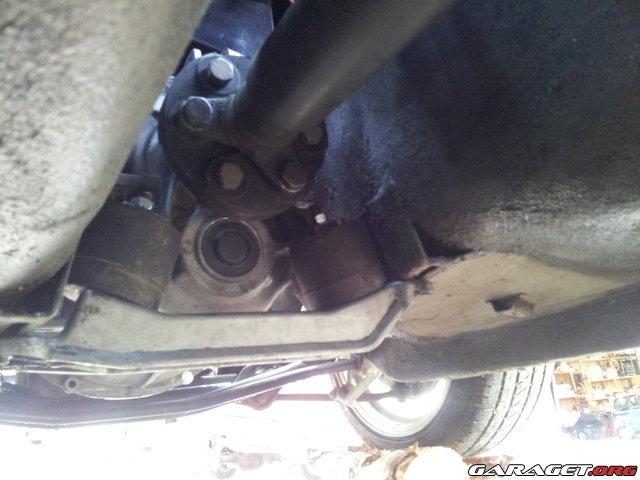

Hade även sån jävla tur att E28 kardanen passade på lådan, riktigt skönt då jag hade räknat med att man skulle få bygga om kardan följt av en balansering..

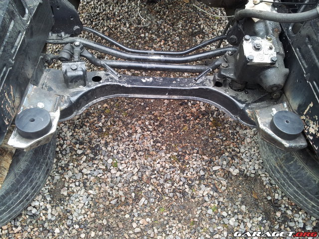

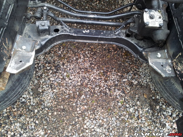

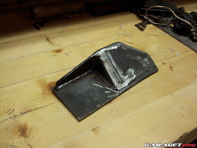

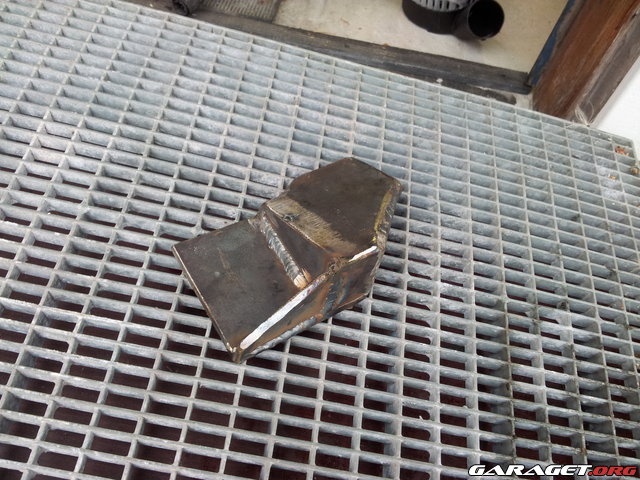

Bygger motorfästena på sidan av för att sedan svetsa fast dom i bilen (framvagnsbalken) detta är vänster.
Höger.

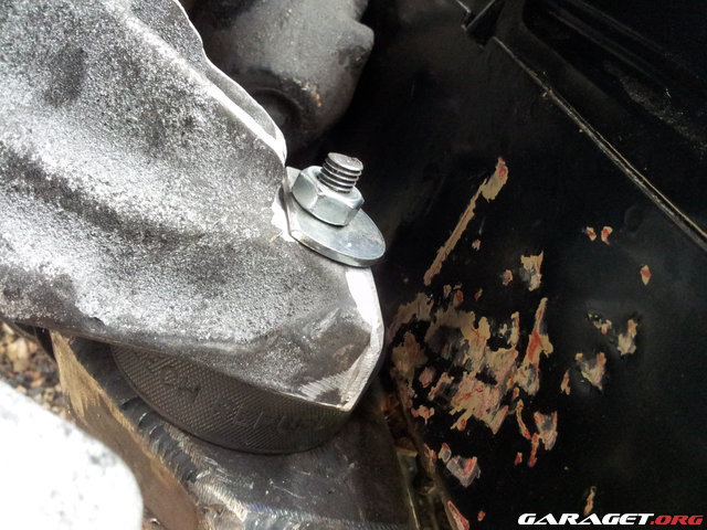

Motorfästena ditsvetsade, vart riktigt bra, bultarna på bild sattes dit för att hålla motorfästena på plats medans vi lyftade ur motorpaketet för att kunna svetsa, dock får nog bultarna sitta kvar, blir ju som en förstärkning dom med och dom sitter ju inte ivägen så.. Och ja, dom är svetsade på både över och under sidan, ger dessa fästen vika så ska jag äta upp min bästa gå bort keps =)
Provar med hockeypuckar som motorkuddar, blir det för mycket vibrationer så får jag göra nån annan lösning på kuddarna, men dessa motorer brukar väll gå ganska jämt, snällt och fint =)

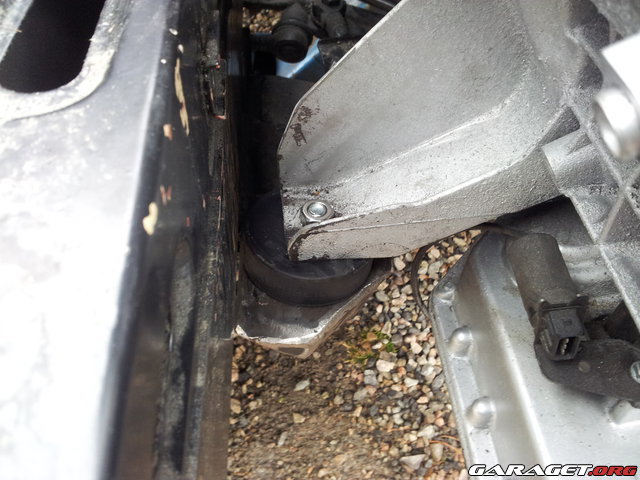

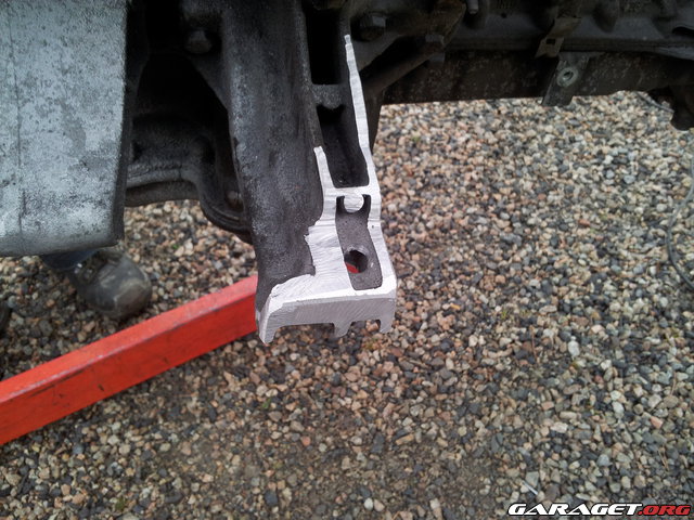

Fick även modifiera vänster motorfäste på motorn då det tog i rambalken, borra nytt hål och korta av fästet, kortade även fästet och borrade nytt hål på andra sidan, funkar kanon..
Så här blev det på höger sida, Bör hålla med en rostfri m10 bult? Eller ska man borra upp och köra på m12?
Och vänster sida..
Original E28 växellådsbalk med modifierade M30B28 motorkuddar löste växellådsupphäningen..

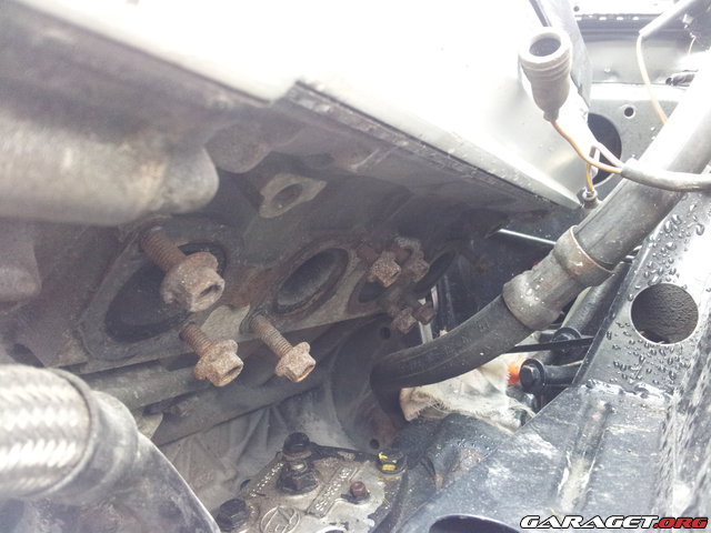

Kommer måsta bygga nytt grenrör på vänster sida pga styrsnäckan, kommer bli en liten specialare men har en liten "vision" på hur det ska bli så det går fritt och funkar.
Då sitter den i utan hjälpmedel, SKÖNT!

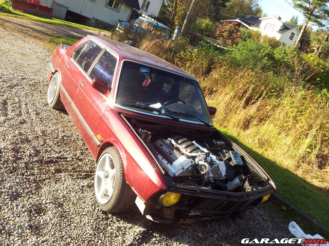

Frontparti på plats..
Har ju fått lite vettigt gjort i helgen faktiskt, känner mig helt klart lättad att div. fästen och upphäningar är klara, samt att kardanen passade på lådan..

Jodå, den satt faktiskt rätt bra, det som blir lite bök är ju vänster grenrör, men det kommer gå att lösa det med efter några svordommar, blod svett, tårar och lite pilsner Smile
