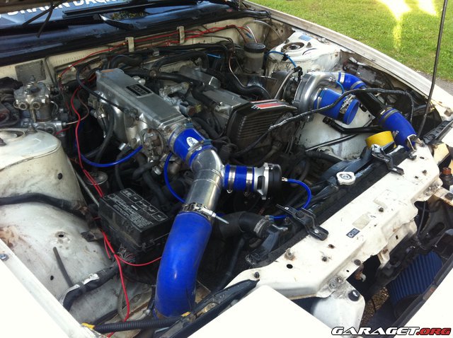

Efter skruvning igår så går 200an igen Smile
Måste bara bygga nytt tryckrör så är de bara köra Very Happy
Gjorde även en beställning på massa nya slangar å sånt så de blir lite bättre ordning under huven Smile
2 Bilder iaf Very Happy
Slut för ett tag tills i kväll iaf Very Happy haha:)
InläggRubrik: Sv: MasterDevils - Nissan 200Sx Halft Ny Bes :)   ons 10 aug 2011, 11:44
Trevligt Smile Men misstänker du kommer få problem med lmm när den är så nära turbon.

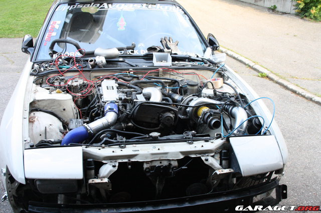

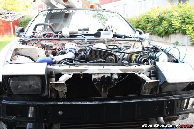

InläggRubrik: Sv: MasterDevils - Nissan 200Sx Halft Ny Bes :)   fre 12 aug 2011, 06:57
Då var nästan allt klar. Smile
Bara svetsa dit nya dumpen sen starta å köra Smile
Ska testa lite me Bredbandslambda å se om ja måste byta spridare med Smile
Rensade lite kablar å slangar igår i motorrumet så de blev lite finare Smile
Monterade Luftfilter å Lmm å sånt Smile
samt kopplade in el fläkten Smile så nu har man 2 lägen å köra den på Very Happy
Har ja tur kanske alla saker ifrån do88.se kommer hem å Very Happy
Men några bilder har ja Smile
Uppdatering i kväll igen när den går Wink

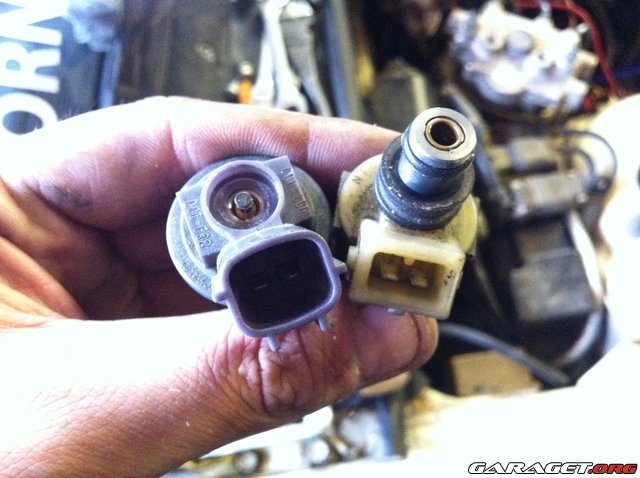

Ska testa byta spridare i morgon tänkte ja.
Vissa säger att man ska köra med Skyline LMM å Vissa 300ZX vad är skillnaden på dom? (A)

De viktiga är ju att du har rätt lmm för chipet annars blir de fel... Lika med spridarna, går inte bara att stoppa i vad som helst. Men skyline lmm är väl inte så värst vanligt att köra med, de flesta köpes chipen är nog gjorda för orginal, orginal svarvad och sen 300zx. har du inte rätt "kombination" blir de just de fel om du nu har.

Dom säger att man kan montera skyline spridare bult on på s13
men tycker dom inte passade så bra, allt är olika typ.
Ska man ha några andra skyline spridare??

Precis samma som på Scorpio Cosworth BOB. Oavsett förstår jag inte vad du egentligen gör, varför inte bara slänga tillbaka orginal och felsöka där? Det känns som lite haj chapparall att ta skylinegrejjer och försöka få det att fungera. Smile
Mitt bästa tips för att få det att fungera bra:
Lägg inte ner mer pengar på att köpa delar till annan bil utan fixa ett MS. Billigt och enkelt. Mappning fixar vi om du behöver det, eller ännu enklare. Fixa samma spridare så är det bara att ladda in Mickes dundermapp. Razz

InläggRubrik: Sv: MasterDevils - Nissan 200Sx Halft Ny Bes :)   tis 16 aug 2011, 11:53
De där är fel skyline spridare... Du ska ha från r32 heller r33 GTR (rb26dett) inget annat och för att få dem att funka måste du ha ett chip som är gjort för de spridarna och en annan lmm annars funkar de inte ! Men är enligt mig bort kastade pengar, du får ändå inte ut nått vettigt om du dessutom inte kör med rätt turbo (brukar vara någon variant av t28 ) och mappningen på chipen är inte heller optimalt gjord för din bil, Då chipen är gjorda att massproduceras kör dom alltid lite safe. Och om vi räknar lite på vad de kostar så spridare brukar ligga från 1000kr och uppåt, lmm ca 1500kr chip 500kr uppåt så minst 3000kr Visserligen är ett megasquirt dyrare men du kan göra så mycket mera istället och får ut bra mycket mera Very Happy
Men för att göra de enkelt så provtryck lägg i orginal spridarna ( de till höger i bild) och kolla att de inte sitter nått annat chip i bilen. så ska du se att du får ordning på de Smile
