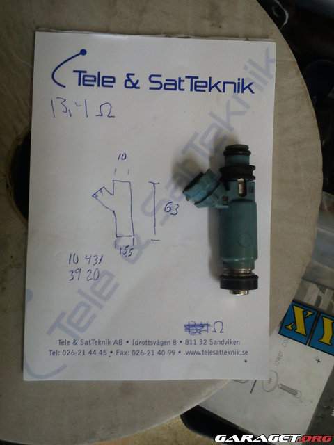

| Någon som vet var ja kan köpa spridare efter dom här måtten som flödar runt 8-900? | |
