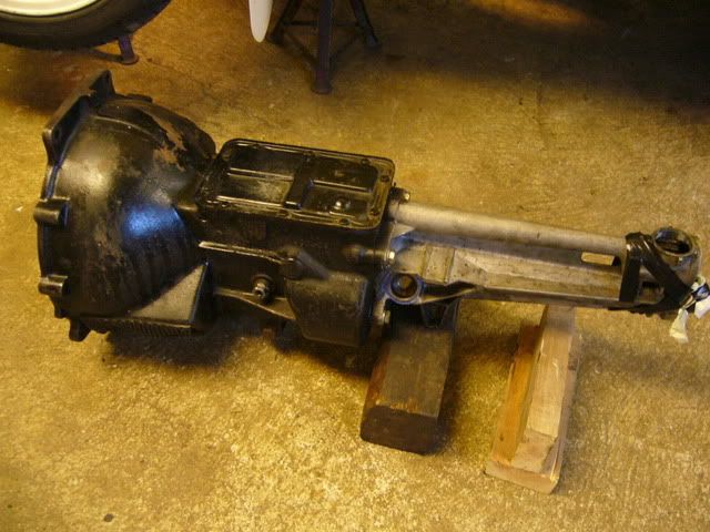

Kom över en Typ E/Rocket Quaifelåda med täta lägen och rakskurna drev som hängdes i.

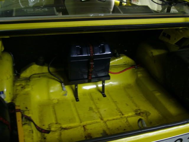

Flytta batteriet bak för att få lite bättre viktfördelning.

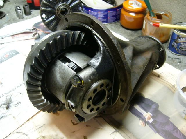

För att bättra på drivet ut ur kurvorna började jag snegla på diffbroms, orginal ”tysk” axeln finns det inga grejjer till så kom på att en engelsk axel behövdes. Som tur var fick jag med en sådan på sidan när jag köpte bilen och efter ett visst letande investerade jag i en ford motorsport diffbroms och 5,11:1 utväxling. Samtidigt som bakaxeln byttes svetsades ett antitrampkit dit.

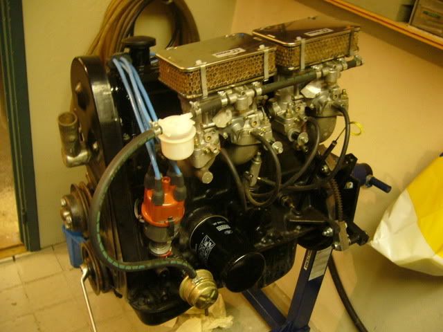

För nån månad sen hitta jag en riktig gobit på annons, en äkta Ford Motorsport gr.1 motor som endast hade gått 60 mil sedan den var ny. Var inget att fundera på så jag åkte till värmland och skruvade ur motorn ur säljarens bil och tog med den hem. Så just nu håller jag på att stoppa i den i forden inför vinterns isåka, dock pluggar jag i Luleå så det är ganska långt mellan besöken hemma så det tar lite tid!

den där motorn känner jag igen:P hoppas den sitter fint och du vårdar den ömt.

Haha jaha trevligt! Var det du som hjälpte Jörgen ? Då kanske det var du som svetsa om armen på spjällaxeln till förgasarna ? Wink Jag ska behålla motorn orginal förutom extraktorgrenrör och Lumenition tändning och vårda den mkt ömt Smile Blir absolut inte nå köra skiten ur på sjön utan det blir mest smyga på höga växlar.

vad är dt som är gjort med motorn? avgassystem?
mark2
Antal inlägg : 18
Namn : Johan S
Från : Beautytown
Kör : 2x Escort mk2, ski-doo xp 600 sdi
Registration date : 09-02-16
InläggRubrik: Sv: Mark2 - Ford Escort mk2    lör 21 jan 2012, 15:01
Det är en grupp 1 motor så är portat och större ventiler, 38 ut och 44,5 in. Grupp 1 kam och dubbla weber 44 idf, lumenition tändning och extraktor grenrör. Haha jo och så ett simons 2" system med två burkar... Razz
