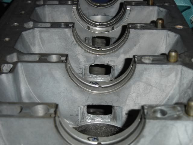

InläggRubrik: Sv: Ogge - evo bygge 778whp 2.1bar   tor 24 feb 2011, 18:06
nu är botten delen ihopsatt.
ska börja fila i toppen i nästa vecka när jag för hoppningsvis blivit frisk.!
Ska byta ventilstyrningar alternativt brotcha uoo dom så ja får i 7mm ventilskaft och
kan åka med saab ventiler .
Dom har längre skaft ovanför knastrena så ska jag förhoppningsvis slippa åka med lashcaps.
Sen åker den nog ner i bilen.
Tanken är fortfarande att göra en repris av förra året att stoppa i den i den gråa.
Bromsa massor med effekt.
Köra sönder
Laga
Ha sönder lite annat
ställa ner laddtrycket och hoppas det håller?
ha sönder mera sen kanske byta kaross
Vore skitkul att ta den ner till elmia. men det ser kärvt ut för det.. ska ju slipa om orginal kammarna, och det tar nog en stund att få hem dom .

Du ska inte schimsa fodrerna nå ?
Användarens profil http://www.garaget.org/Buford_T_Justice
ogge
Antal inlägg : 479
Namn : Oscar
Från : Salbohed
Kör : Bil?
Registration date : 08-11-16
InläggRubrik: Sv: Ogge - evo bygge 778whp 2.1bar   lör 26 feb 2011, 06:06
ja, jag ska knacka i plåt mellan cyllarna
