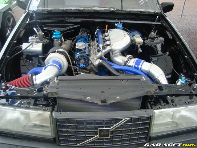

| a visst . i morgon åker motor i bilen så ska man leta efter lämplig placering av turbon med.
nu rullar det på fint ett tag igen men blir vel stillestånd snart igen . | |

| Hade lite att göra ikväll så fick bli lite tid i garaget igen.. kastade i motorn och svarvade lite stumma motorkuddar i lyxig mässing. Insuget satt som en fläskläpp för att vara byggt helt utan motor att prova det emot. Då är det bara att helsvetsa det då. | |

| En lite intressant version av insug... ganska utrymmes sparande!! Egen design eller? Om det funkar för 1000whp så kunde man ju tänka sig likande design!! Kan nu bli ganska jämt flöde i och med att ingen luft torde tryckas rakt mot rören!! | |

| liknande som dom snidade ihop till toffes 8v monster som satt i denna kaross tidigare. | |

| så himla likt toffes tycker jag inte att det är | |

| Rubrik: Sv: Ogge - evo bygge 778whp 2.1bar lör 06 nov 2010, 18:16 | |
| - Mese_Jonas skrev:
- En lite intressant version av insug... ganska utrymmes sparande!! Egen design eller? Om det funkar för 1000whp så kunde man ju tänka sig likande design!! Kan nu bli ganska jämt flöde i och med att ingen luft torde tryckas rakt mot rören!!
insuget är av min egna design ;-) | |

| haha jävlar ja. flera som tänker samma bana! fy fna så skiten slog sig när man svetsade... mosade ihop skiten med tigsvetsen. . slutresultatet blev dock helt ok ska bara mecka klart flänsen mot toppen sen e insugeriet klart . | |

| tackar. bulorna riktar man vel med laddtryck sen antar jag | |

| - ogge skrev:
bulorna riktar man vel med laddtryck sen antar jag Så rätt | |

| Då vare dags för lite garage bilder. Fick offra ett orginal insug för att kunna göra en lämplig fläns mot toppen då jag failade med 960 toppflänsen som ej stämde mot s80 toppen.. men men har även gjort en kapmall till alurörena som ja ska kapa till å försöka häfta fast i veckan nu .. fick ej riktigt plats med 50mm rör så vad gör man inte ? bara att porta upp lite i samband med portning av toppen . meckade även ihop enn intercooler samt oljekyl fäste. är bara tryckrör å grenrör sen har man fullbordat turbodelen iaf.. då saknas det bara motor å växellåda | |

| Liten update, Insuget är helt klart nu och även provmonterat. enda som fick justeras var bromsservot som kastades åt fanders.. har beställt eftermarknads pedalställ med bromsvåg. Sen svetsade jag klart grenröret i helgen sånär som på wastegate rörena som ska brännas ihop helt bara . Ska försöka ta tag i en låda å koppling i nästa vecka sen e man helt klar med alla större sakerna runt om motorn . tror ni insuget kommer funka bra i volym och utformning? | |
