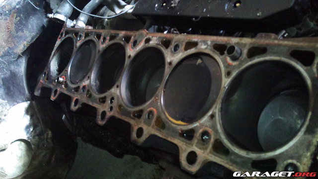

| Rubrik: Sv: Chris__ - Bmw 325 E30 turbo ons 22 jun 2011, 15:54 | |
| Va längesen man uppdatera här nu men det har hänt lite grejjor med bilen =) Toppen inlämnad på bäcks förra veckan är på g till han som ska svetsa den nu, sen är det bara planing, mira fräsning och match portning tills man får igen den =) har bara några gamla, dåliga mobil bilder men de är bilder iaf =) Toppen borta å på väg till bäcks köpte även 1st Cooperring packning idag å prova la dit =P får ursäkta kvaliten på bilderna har inge lyse i garaget samt mobil bilder Har även köpt sotsats kompletteringssats ram och vevlager samt arp till toppen och ramlagren Har fått hem Siemens Deka Mototron 630cc Spridare Väntar på lite grejor till toppen =) HD vippor Dubbla ventilfjädrar Har inhandla E36 styrväxelkit till E30: E36 styrväxel med styrleder servopump Slangar, behållare Generator/servopumps fästet Styrknuten,Rem borde komma nästa vecka =) | |

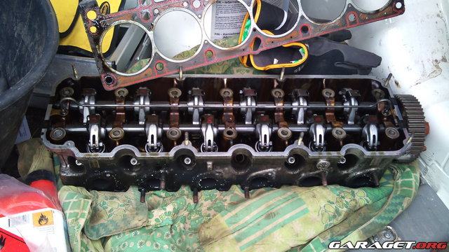

| Rubrik: Sv: Chris__ - Bmw 325 E30 turbo tis 12 jun 2012, 00:41 | |
| Ja nu va det bra längesen det hände något i den här tråden! Har inte lagt ner all min tid heller på e30in då förra sommaren hade jag en sug trimmad e28 att leka med! Sålde den i höstas för att sponsra e30in lite! I dagens läge är motorn ihop skruvad efter att i princip allt man kan göra på den inne på Bäcks Motorslip utom att borra upp den är gjort! Sitter arp i botten sam arp till toppen Nya lager ringar och packningar cooperring packning sitter Hd vippor i toppen nu Lite skillnad mot original vippor Bild på toppen samt så sitter det steg 3 fjädrar och en z45turbo kamm Här är iaf en bild på motorn! Här inte hänt spec mycket på karossen utom att motor utrymmet är nylackad och det saknas inredning och dämpmattor å asvalts matta =) Får hem ett stycke Olje kylare samt olje filter förflyttar kitt och min 618 tryckplatta i veckan, har även införskaffat ett megasquirt ms1 v3 så ja förhoppningsvis kan man starta den hära i sommar! | |
