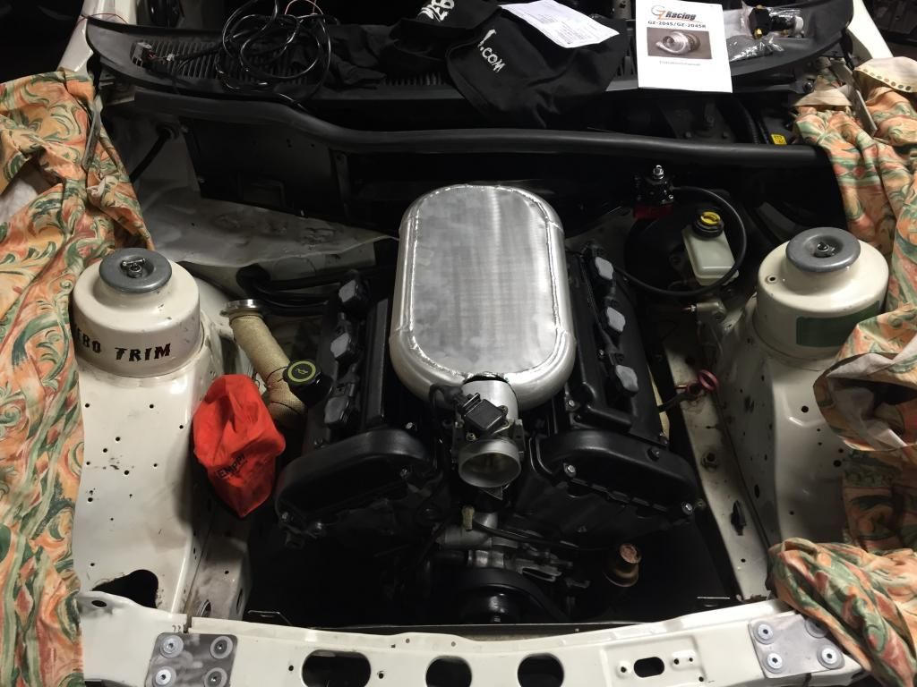

Fortsatt med insuget och spjällhusplacering. Vill ha det enkelt och prydligt med spjället mellan bankerna istället för att dra rör och sätta spjället åt nått håll.
Eftersom det blir standard rails så blir det an kopplingar i ändarna.

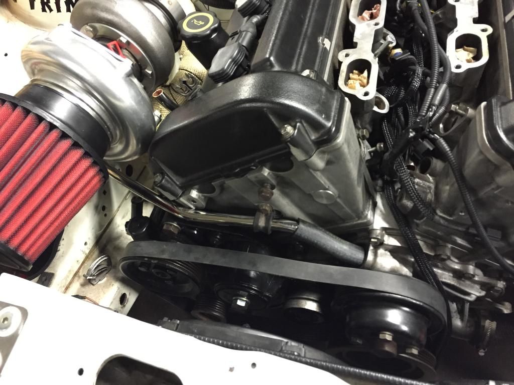

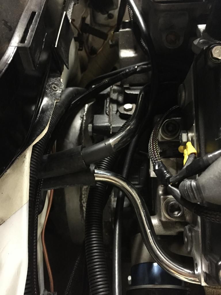

Har visst blivit rörmokare !
Vattekylda GZ-2045an ska få lite vattenrör som jag bockade till själv, blir rätt bra tycker jag.
Snålar till det lite och kör slangstump som kopplingar bara.

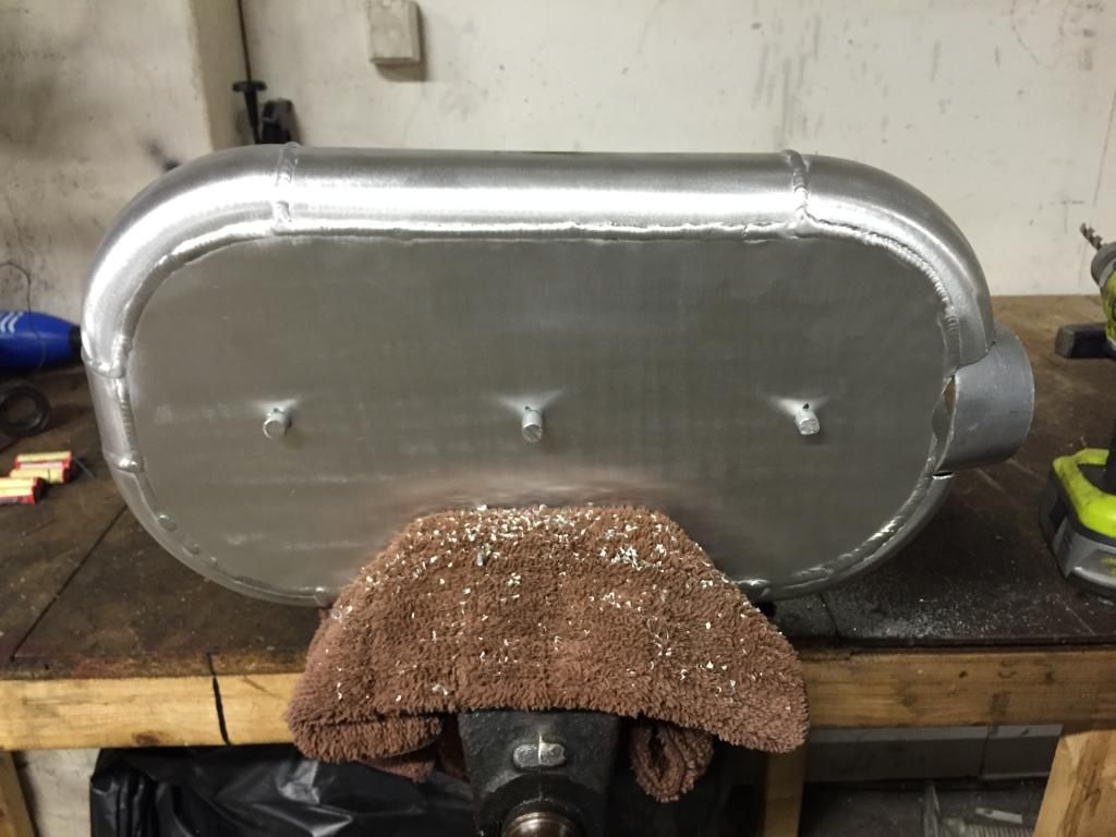

Mera jobb på insug, snart endast vakumnipplar kvar.
Perfekt placering för strömbrytaren från Sporttema ! Very Happy
Så fort insuget svetsas med spjäll osv kan jag börja med tryckrören, blir polerade i alu.

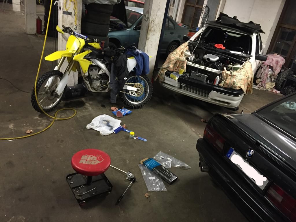

Lite fart i garaget.
Fäst batterilåda och dragit färdigt 12v kablar till brytarn osv.
Provade svart färg på fälgarna, passar bilens färgtema med vit/svart.
Börjat titta lite på sista vattenröret.
Vattentemp till sprutet och lufttemperaturnippeln.
Lite fler bilder på insuget och fogar mm.
Lite hullingar där så blir det bra.
Har satt dit handbroms rejält.
Ska skarva dit den här vågen till bakbromsarna också. Så jag kan ställa bromskraft bak.

Häftigt insug. Snygga svetsar Smile
