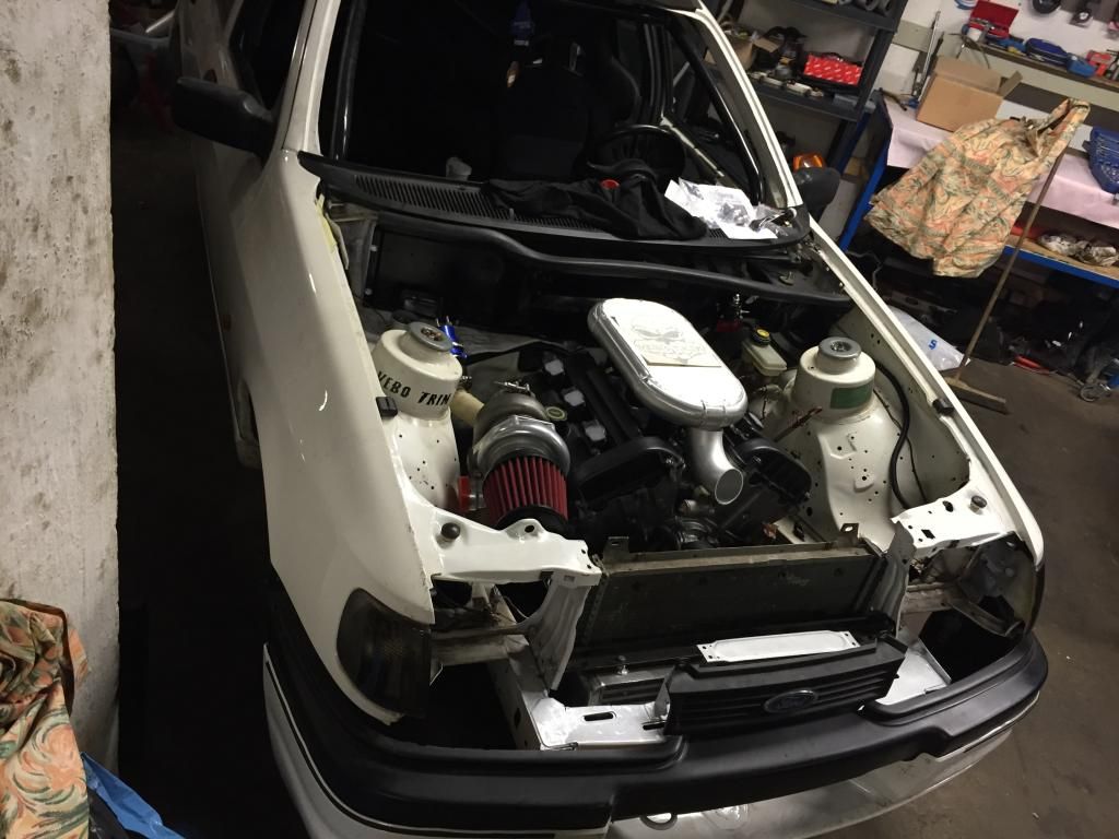

Insuget är det senaste som gjorts.
Har även lindat ena grenröret seriöst, tänkte montera kopplar för både avgastemp och mottryck i kollektorn, så det lindas efter det.
Har monterat 2 kinastolar.
Inte särskilt stabila, men dom väger i princip ingenting !

Ser la bra ut det där Smile Läskigt tajt med railsen!
Antal inlägg : 1254
InläggRubrik: Sv: Macce--Ford Sierra Cosworth V6 Turbo #1. Se ny tråd.   fre 24 okt 2014, 22:02
Ja det är rätt snålt med utrymme.
Fast dom ligger löst utan fästen på bilden.
Samt att org spridarna agerar statister Smile
Har sett att det finns kortare modell av spridare och köpa.
Kanske skulle tjäna på att få ner Railsen nån cm till.

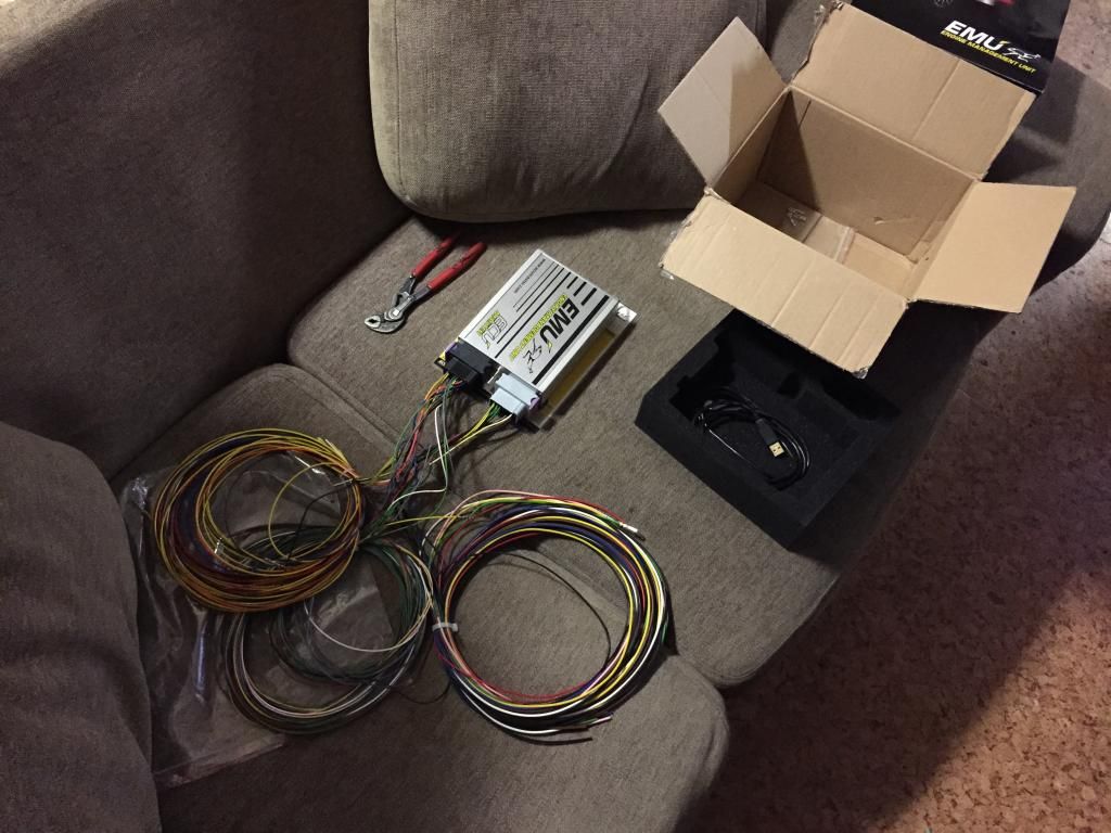

Fått hem sprutet nu, beställde från GZ såklart Wink stort tack till Jocke !
Börjat lite smått med kontakterna som är sjukt smidiga !

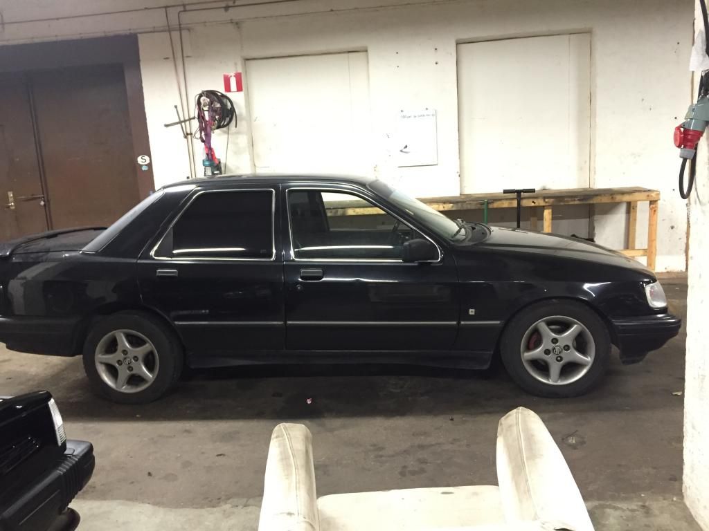

Har efter en tid med en Audi 80 som brukis känt att jag behöver nått anorlunda och lite roligare.
Så köpte denna.
Näst intill nya vinterdäck på 16" alufälg följde med.
Mycket bra skick på denna kaross, väldigt snål på rost, knappt något annat än plåt i samtliga skärmkanter och hörn Very Happy
Framtiden får utvisa om det blir något slags uppgradering av denna.

Jaså du som köpte den Smile kör inte sönder den nu. Är superovanliga bilar numera Smile

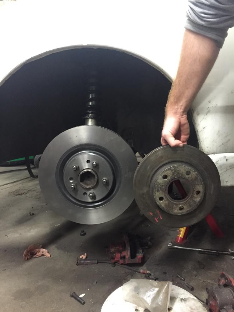

Fick även hem Mercedes skivor som är redigt stora (345x32mm)
lär bli bra sug med dessa och 4-kolvs brembo oken.
270mm ventilerade skivor bak till scorpio cosworth

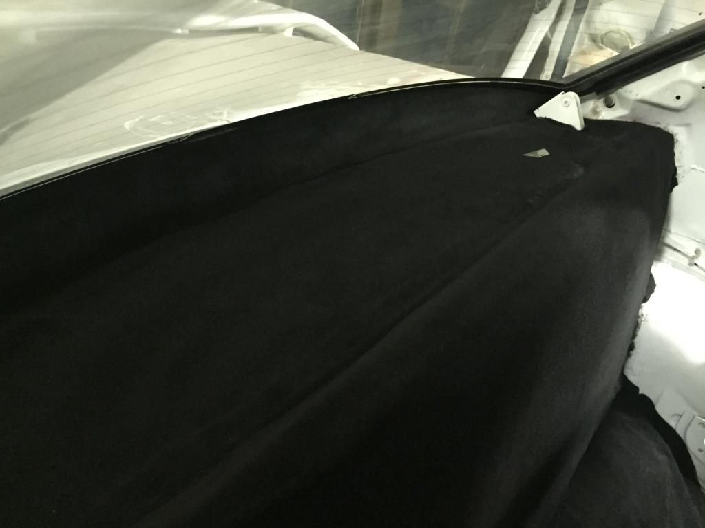

Klätt inredning i svartmatta, så slipper man se svetsningarna som är lite ojämna Very Happy
Överseende bild.

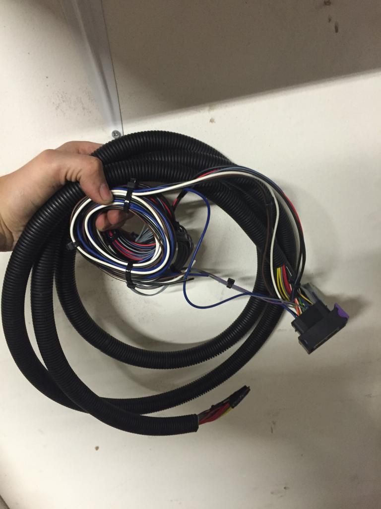

Utöver det har jag satt igång lite med härvan.
Favorit verktyget som har hängt med några år och genom några byggen nu Very Happy
Ungefär där jag är nu.
