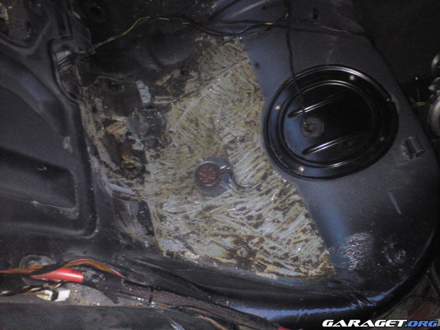

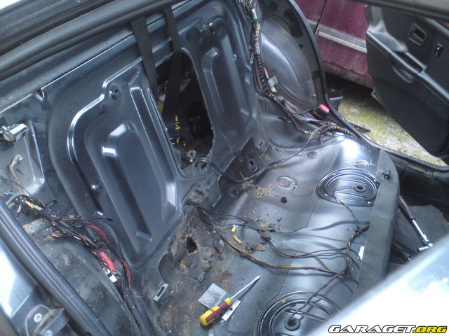

Började riva ur lite av inredningen idag..
_Glenne_ - 325i AC Schnitzer Turbo // Uppdate 25/9 // 982315_qcbix2
Började även skrapa lite asfaltsmattor men lessnade rätt fort Razz så får fortsätta med det nån annan dag..
_Glenne_ - 325i AC Schnitzer Turbo // Uppdate 25/9 // 982316_gkmd5r
