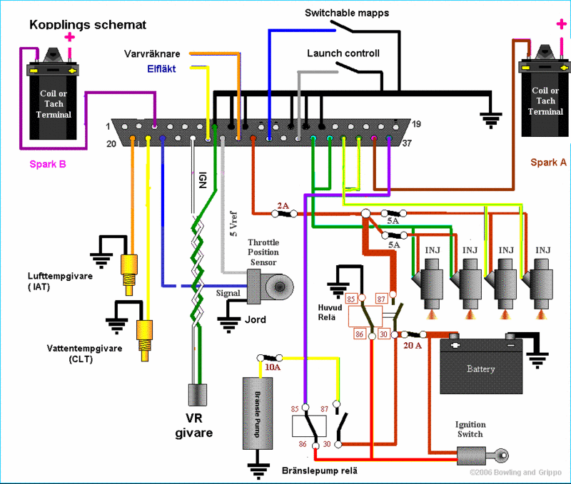

Enligt kopplingsschemat så ska kablarna för spridare kopplas ihop och sedan vidare till spridarna men..
Öppnade kontakten till boxen och då enligt schemat så ska INJECTION 1 och 2 kopplas ihop och F idle ska kopplas ihop?? Låter ju inte troligt att 2st injection ska till 2 spridare och F idle ska till 2 spridare?? :O

Men hur ska det kopplas då? INJ 1 å 2 till vart? är ju liksom 4 spridare som ska ha det, Enligt schemat så ska dem skarvas ihop?

exempel
Megasquirt problem, Vet att tråd finns men hoppas på snabbare svar här Koppli10

Ja så INJ1 å 2 ska ihop och Fidle ska ihop? :S
inj 1å2 ska till 2 spridare och fidle ska till 2 spridare?? Låter ju knappast rätt Smile

koppla som bilden å se glad ut.

så skiter i FIDLE och koppljar INJ 1 till spridare 1 å 2 sen INJ 2 till spridare 3 å 4?

ingen som har kopplat in spridare på ms1 v3 någon gång???? måste va fel att 2st fidle ska va tillsammans och 2st inj ska va tillsammans??
Megasquirt problem, Vet att tråd finns men hoppas på snabbare svar här Empty
InläggRubrik: Sv: Megasquirt problem, Vet att tråd finns men hoppas på snabbare svar här   Megasquirt problem, Vet att tråd finns men hoppas på snabbare svar här Icon_minitimetis 08 jun 2010, 21:33
Man kopplar in samma på ms1 v3 som på det där schemat Wink

okej så 2st "tjocka" inj, och 2st "smala" fidle tillsammans... skumt.. får väl göra så då Very Happy

Kolla på det här schemat för ms 1 V3, där har du inkopplingen av fidle och för spridarna
http://skogenracing.editboard.com/teknik-f1/stora-megasquirt-traden-guider-fragor-etc-t4980.htm

hahaha Very Happy En säger att fidle inte behövs.. En annan säger kolla på schemat, Och schemat visar INJ1å2 till spridare 1/2 sen fidle till spridare 3å4.. HAHA

Jo men man behöver inte koppla in fidel. Jag sa bara kolla på schemat för just spridar koppling.
