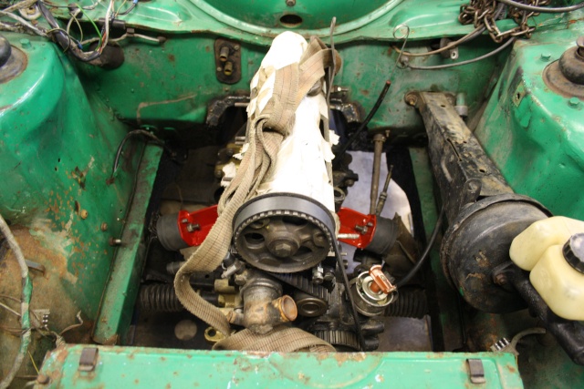

| Rubrik: Sv: Eriksson - Ford Escort MkII (dags för besiktning) mån 15 aug 2011, 17:25 | |
| Äntligen fått ihop låda och motor som inte var de enklaste själv när allt sitter löst Men kom ett gäng garage tomtar och hjälpte mig för någon dag sen, tackar för hjälpen! Mycket plats är fint de Sjukt jobbigt och försöka få allt rakt och i mitten också.. Man tycker ju att "huvlåset" ska va rakt med motorn, men vetefan om de blir rakt när man ställer sig och kollar. Sätter motorn rak som jag tycker och så kollar man så här som på bilden så verkar de ju inte alls rätt :/ Hitta ett järn på 5,5 mm som kanske blir bra som motorfäste?

| Rubrik: Sv: Eriksson - Ford Escort MkII (dags för besiktning) mån 15 aug 2011, 18:25 | |
| Typ något sånt här då, om de är tillräckligt starkt. Plattor 4mm staget 5,5mm

| Rubrik: Sv: Eriksson - Ford Escort MkII (dags för besiktning) mån 15 aug 2011, 18:59 | |
| En helsvets på de där så kommer det hålla finfint | |
| Rubrik: Sv: Eriksson - Ford Escort MkII (dags för besiktning) mån 15 aug 2011, 21:38 | |
| Rubrik: Sv: Eriksson - Ford Escort MkII (dags för besiktning) mån 15 aug 2011, 21:39 | |
| det där blir kanon det. punga på med ström och svetsa båda sidor | |

| Rubrik: Sv: Eriksson - Ford Escort MkII (dags för besiktning) mån 15 aug 2011, 21:57 | |
| Okej skönt! Får byta till hårdare kuddar senare också, men blir spännande och se hur mycket de kommer hänga ner sig. Några smarta idéer om växelådsbalken då? fyra bultar genom golvet och en 3-4mm? 20x5cm? plåt fast svetsad på golvet? Alltså jag har ingen aning hur "bra" man ska göra fästerna Alla idéer är välkomna | |
| Rubrik: Sv: Eriksson - Ford Escort MkII (dags för besiktning) mån 15 aug 2011, 22:04 | |
| Det duger bra att göra så | |
| Rubrik: Sv: Eriksson - Ford Escort MkII (dags för besiktning) mån 15 aug 2011, 22:07 | |
| annars kan du göra som jag och Ahl gjort och ha ett 4e motorfäste som förhindrar att motorn kan vrida sig. då kan du använda volvo kuddarna och endå slippa massa vibrationer.

| Rubrik: Sv: Eriksson - Ford Escort MkII (dags för besiktning) mån 15 aug 2011, 22:46 | |
- Det duger bra att göra så
Få bli något sånt imorgon då. - Golden Boy skrev:
- annars kan du göra som jag och Ahl gjort och ha ett 4e motorfäste som förhindrar att motorn kan vrida sig. då kan du använda volvo kuddarna och endå slippa massa vibrationer.
Ja de funkar ju de också. Ja får kolla om allt imorgon igen och om de är bra så ska jag bränna ihop motorfästerna och bulta upp lådan då. Kanske börja fundera på kardan lite också..

| Rubrik: Sv: Eriksson - Ford Escort MkII (dags för besiktning) tis 16 aug 2011, 20:09 | |
| - Mange-83 skrev:
- Klick så satt dom ihop
ah ja vist Klick! Skönt att motorn står på plats utan lyft hjälp! Bli inte rädd för röda färgen då de är bara rostskyddsfärg Sjönk typ inget så har ca 10mm till framvagnsbalken så de känns skönt. Måste hitta på något för batteriet ibak också.
