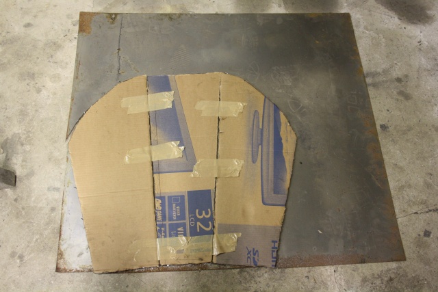

Har börja skissa upp en tunnel Rolling Eyes
ville ju bara höra att de fanns nå nackdelar med att bygga en.. jag ska komma ihåg gasen!
Men tackar för era åsikter förstår hur ni tänker men meck suget är på topp så de ska inte bli några problem de är!

Sen börja jag mäta och försöka få till en växellådstunnel då..
Bokade plåten
Passade skapligt bra, men man får väl pussla lite på slutet för att få de fint.. Rolling Eyes
