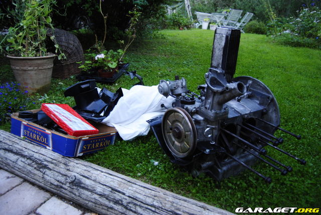

Friskt motorblock hemma som jag ska bygga på, håller på och slår ut alla pluggar nu och ska ersätta dem med NPT pluggar. Någon i närheten av Gävle förresten som sitter på lite NPT gängtappar som skulle vilja låna ut dem för en rimlig slant? Smile
Motorreceptet kommer lite snabbt draget se ut såhär:
94mm cylindrar
69mm motviktsvev
044 toppar portade av Martin Karlsson
FK8 kam
1,4:1 vippor
lättat svänghjul, 8 stiftat
094 fördelare
Lumenition brytarlöst tändsystem
Får se om man får ett garage att skruva i till vintern också
Användarens profil http://www.garaget.org/Olzzon

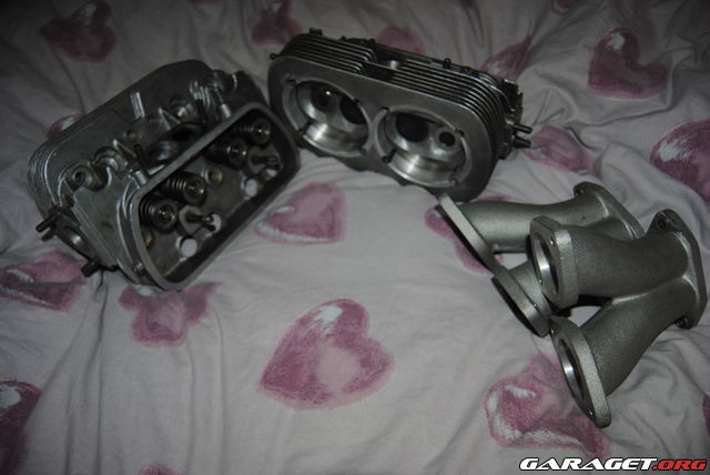

Latjo toppar hemma Smile 044 portade av Martin karlsson Design, 37x44, 10:1 och upptagna för 94mm cyllar, mumma! Följde med matchportade insug också.

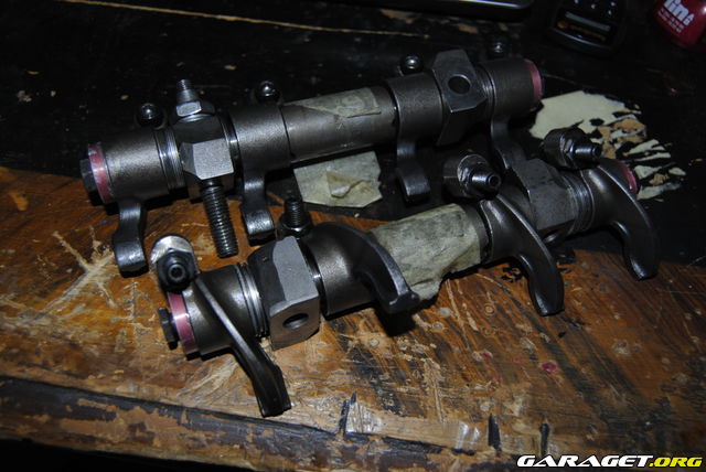

Mer delar hemma, FK8 kam med rakskurna drev, lyftare, oljefilterhållare och en empi spak. Kommer varva gött den här maskinen! Very Happy
