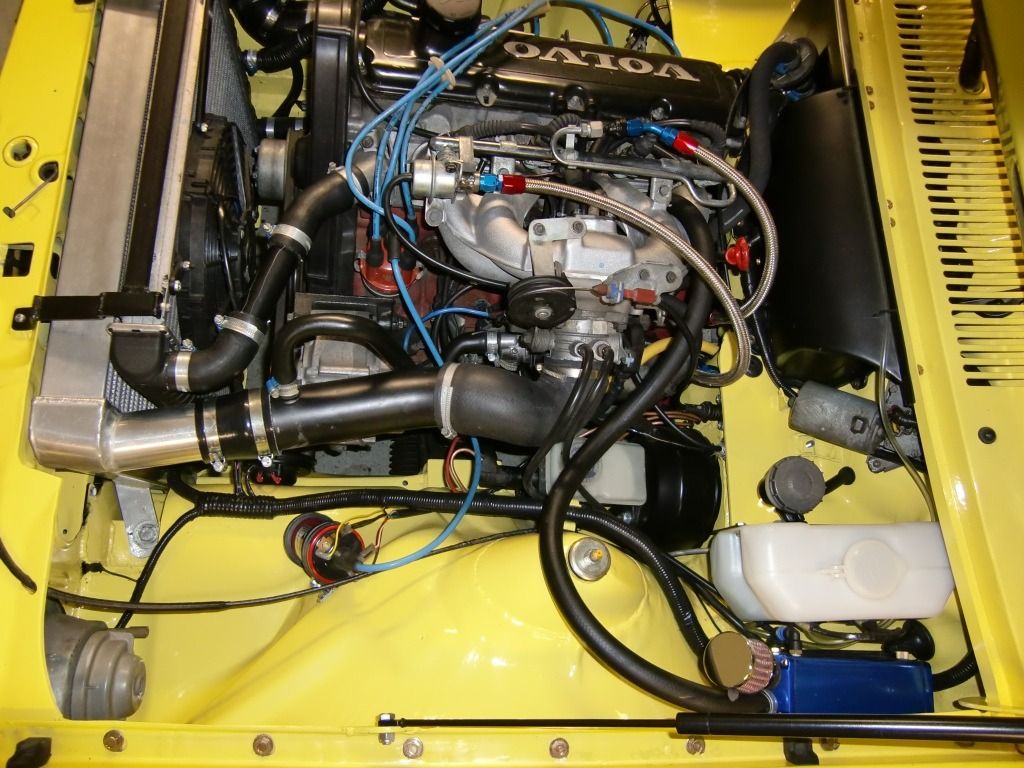

Lite bilder på förändringar under huven.

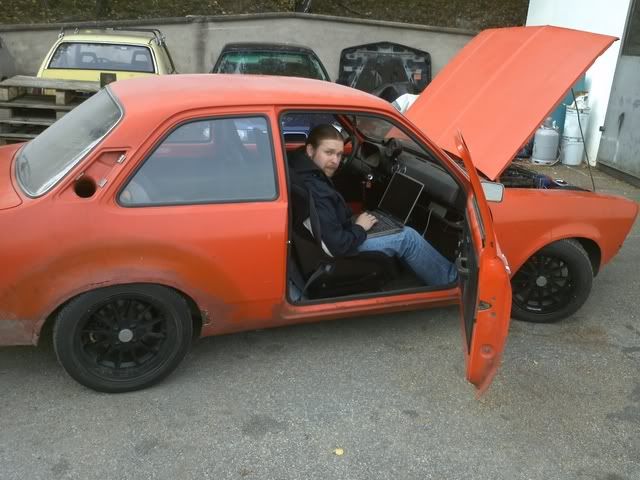

Idag så var jag och Jocke ute och mappade lite.
Började med att den gick väldigt varm, visade sig att kyllfläkten var fel inställd så vi stannade hos Jocke och åtgärdade inställningarna och lätt den svalna medans Jocke fixade tändmappen, sen åkte en sväng, efter lite justerande så började den gå riktigt hygligt, jag är klart nöjd efter ca 1,5 års skruvande så gick den över förväntan, vi laddade som mest 0,8 bar, tror det duger till att börja med...

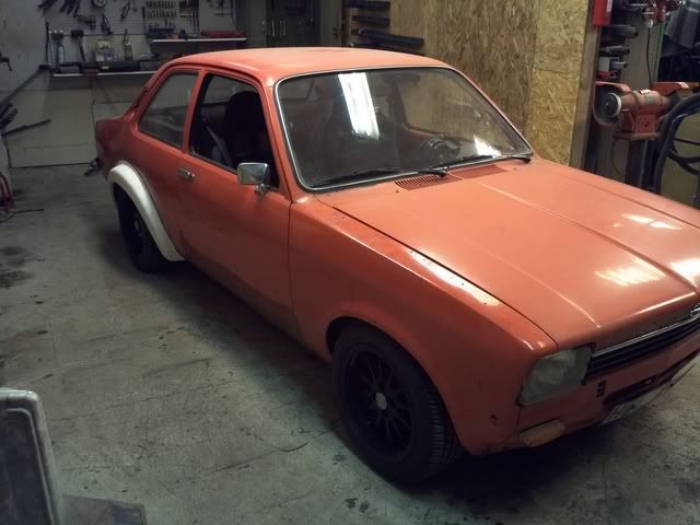

Nåja har skruvat lite i helgen, har kollat över bilen efter förra helgens mappning, bytte lite slangklämmor, löft upp den ifram och upptäckte att min scremer pipe hängde i en skruv, den var lite tilltygad också så den har nog slagit i vid nått tillfälle, nåja skruvade fast den igen, tror inte jag hade dragit åt den ordentligt tidgare...

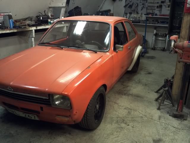

Hade problem med att höger bak däck tog i skärmkanten vid fjädring så jag bestämde mig för att gör något åt det.
Här är resultatet...
Blev helt ok, tyvär så hamnar hjulen lite väl långt in nu, har ca 4 cm till skärmkant nu så jag funderar på om jag ska göra 3-3,5 cm spacers, ska se om det finns nått lämpligt material på jobbet till de...

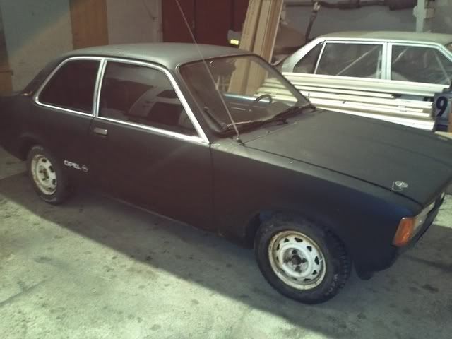

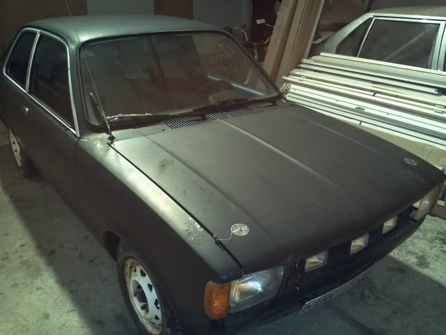

För ca ett år sedan var jag och en garage granne och köpte en resevdels bil, han ville ha motor och låda och jag ville ha dörrar, huv, framskärmar front mm, så vi köpte den tillsammans sen blev den stående tills jag tog tag i saken och började slakta...
Så här såg den ut när jag körde in den i garaget.
Sportig Laughing
Satt en dag och slösurfade på olika forum och snubblade över den här till salu...
är bara dithängd på bilden, blir nog bra... enda problemet är att nu måste jag skaffa breddarna ifram också då dom hör ihop.
Tänkte kapa bort fästet för regskylten och "ribborna" till ett stort luft intag så kan jag montera IC där så får jag mer plats under huven...
Håller så saktiliga fixa inför besiktning nu...

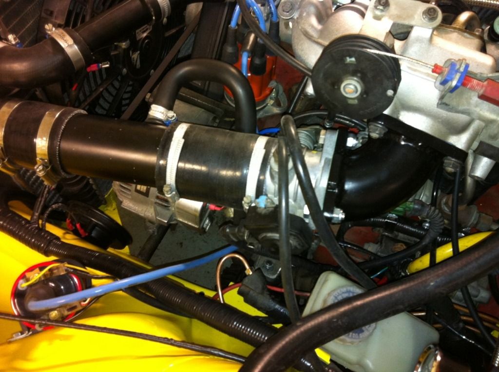

Är lite tajt att få dit en slang på spjälet men går säkert att lösa, antingen flyttar jag på sjället eller huvud cylindern eller bygger ett nytt insug...

90 graders kortradie böj o ett 850 spjällhus (0-5v spjäll pot original) så är de ju klart sen Wink //E-Tech

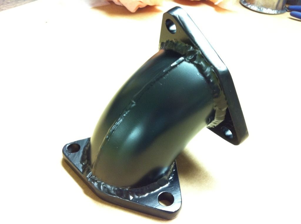

Ett grenrör har svetsats ihop och just nu håller jag på att passa in en volvo 1031 bakaxel som jag hämtade på skroten i veckan.

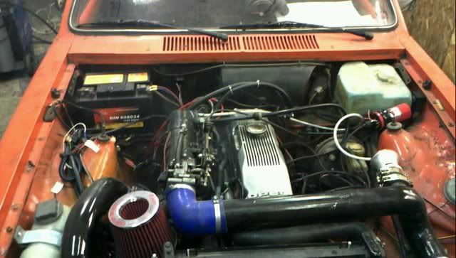

Själv kör jag med volvo bromscylinder och en annan servo men det är trångt ändå.
Före
Jag tog 2st 10mm skräpbitar och gjorde 2st flänsar och köpte en 2,5" kortradieböj.
Blev betydligt mer plats + ett rakt tryckrör ist 3 böjar som det var innan.

J.Eklund Vad har du för servo? Nissan micra? Var det bolt on ekker fick du bygga om mycket?
Vad har du för låda? har du gjort någon modifiering av torped eller växellåds tuneln?
Har du mer bilder på bilen? Ser fint ut under huven.
Jo det tar tid och jag her inte bråtom nu när besiktningen har gått ut..
Fan sju år det är länge, jag har hållit på i två och ett halvt ungefär.. ifs brorsan har hållit på med sin cupe' i typ fem år så ...
Mvh Kjelle.G
J.Eklund
Antal inlägg : 15
Namn : Jonas Eklund
Från : Vimmerby
Kör : Kadett C 2.3T
Registration date : 12-04-11
InläggRubrik: Sv: Kjelle.G - Kadett 74 projekt vopel??   tis 31 jul 2012, 21:52
Jo 7år är jättelång tid, men det hände mer på det sista 1,5 året än på dom tidigare 5,5åren sammanlagt pga hälsotillståndet.
Tex: hade jag svetshjälmen på mig 10min så kom värken och jag var liggande 1-3dygn.
Hade aldrig hållt i en mig/mag svets förut heller.
Så den är byggd på ren tjurighet/envishet.
Japp micra, svetsade på en plan plåt över fördjupningen i torpeden och satte den så nära hjulhuset det passade, fick ju borra nya hål också, vill minnas att jag fick justera lite på förstärkningarna på insidan för muttrarna.
Gjorde en egen gaffel för att den skulle passa mot Kadettens pedalställ.
Kör man med volvo huvudcylinder så passar den rakt på nissan servon.
Jag kör med 230fk med orig sprut, M90, 763 tryckplatta med fjädrad organisk lamell och 1031 bakaxel.
Senast ändrad av J.Eklund den tis 31 jul 2012, 22:14, ändrad totalt 1 gång
Kjelle.G
Antal inlägg : 135
Namn : Kjell Gladh
Från : Upplands väsby
Kör : volvo 945, Bygger kadett turbo
Registration date : 08-12-16
InläggRubrik: Sv: Kjelle.G - Kadett 74 projekt vopel??   tis 31 jul 2012, 22:06
Ok då har du modifera v-låde tuneln väll m90 går inte in annars.
mvh Kjelle.G
