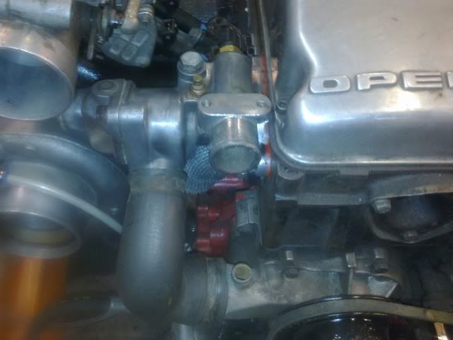

Efter att ha varit och kollat på race i fredags så jobbades det vidare med opeln.

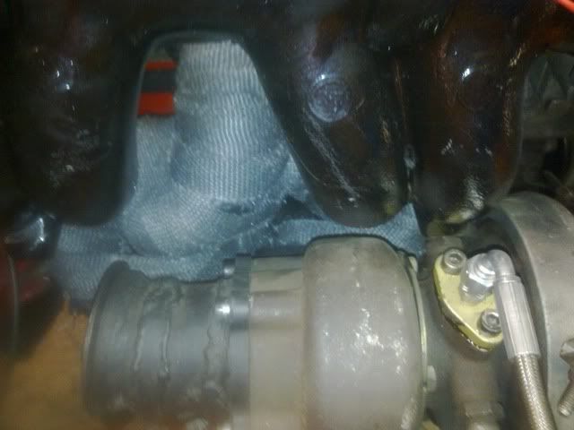

Jag har blästrat grenröret invändigt målat det utvändigt med värme beständig färg och jag har lindat det, nu är det monterat igen, den här gången med packning.
Jag har borrat och gängat i insuget några vakum utag.
Grenröret lindat och monterat igen.

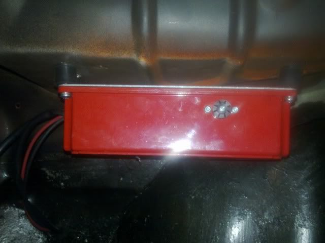

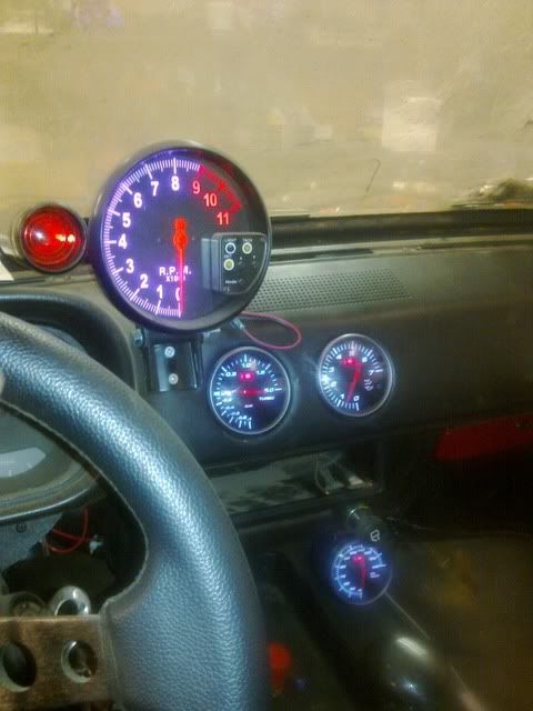

Har börjat kopla elen inför uppstart, MSD boxen monterad.

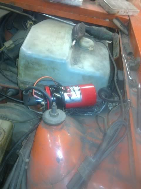

MSD Blaster 2 spolen monterad.
Har koplat in startmotor och generator och temp givare.
Har monterat givarna till mätarna och koplat in mätarna.
Rengjort och monterat termostat huset.
Monterat oljreturen.
Nästa gång jag åker till garaget blir det att kopla in sprutet sen är det dags för första uppstarts försöket

Japp precis kommit hem från garaget, har varit och koplat in elhärvan till sprutet, är i princip klar, är B+ och Jord kvar och så ska jag kopla in triger givarna, sen är nog elen klar så Jocke kom förbi i helgen så kan du få knappa lite Cool
Jocke jag kollade i katalogen och enligt den så drar fläkten 8A så då ska det inte behövas säkra upp eller byta relän...
Går allt bra så brummar det i garaget i helgen... skulle vara grymt skönt!!!

Har koplat sprutet klart, ska bara byta kabeln till soppa pumparna, den var lite klent tilltagen, ska rota lite bland mina gamla bilstereo grejer och se om jag har någon lämplig kabel liggandes annars blir de å handla...
Har prickat av några punkter till på att göra listan.

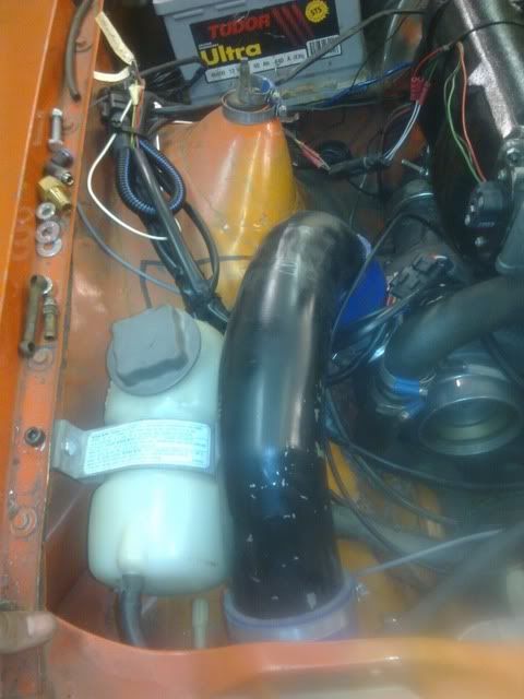

Kylslangar och expansions kärl klart.
Duktigt trångt är lite less på att allt som ska monteras ska samsas om samma utrymme...
Men men de går nog Wink
så lite bilder på hur de ser ut nu...
Är nära nu hoppas på prov start inom snar framtid...
Jocke håll datorn stand by Wink
Obs härvan ska snyggas till när den är uppstartad och allt lirar.

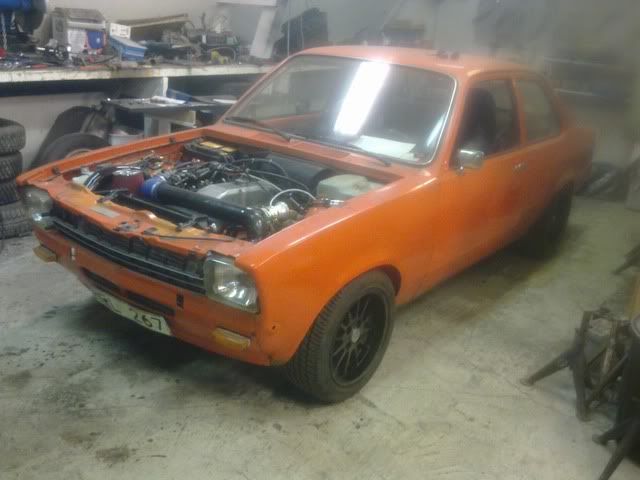

Plockade ner den från pallbockarna.

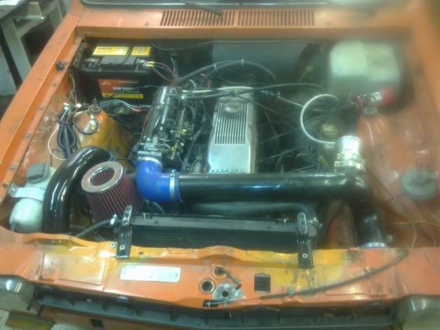

En bild på mitt vällfylda motorum.
Bilen på julen efter att ha stått på pallpockar i ca 13 månader
Har kört dom första metrarna nu dvs en meter fram och en meter bakåt Laughing
Koplingen funkar fint lådan lika så men inte bromsarna Mad blir så less dom funkade ju fint när jag lufta men inte nu,
fan den här bilen vill bara inte ut.... Sad
