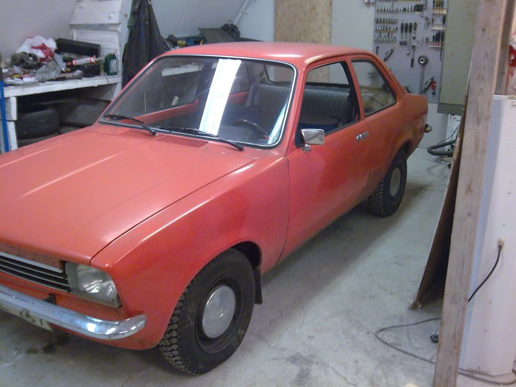

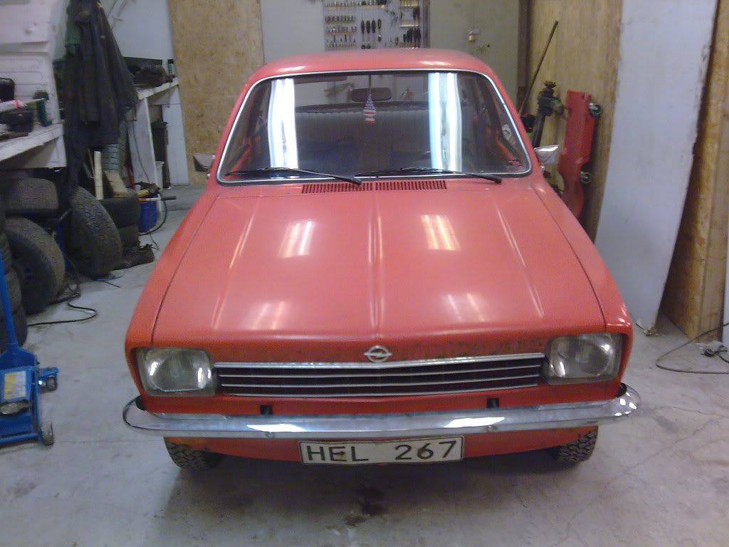

Efter att ha hängt här ett bra tag känner jag att det är dags för en liten projekt tråd.
Bilen ifråga är en Kadett från 74:a som jag hittade på säljes delen av detta forum.
Så ser den ut Cool

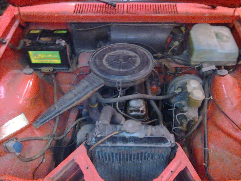

Den sportiga orginal motorn på 1,2 l å knappt 60 hk Razz
Tanken är att den här motorn ska lyftas i dok med annan turbo och grenrör. Twisted Evil

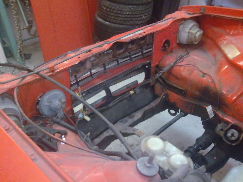

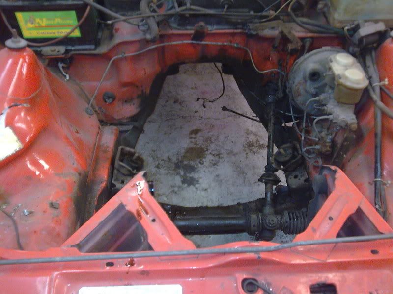

Åkte till garaget idag innan jobbet.
Började med att ta bort sista kablarna mm innan jag kunde lyfta ur motorn.
Här var det tomt
Då var monstret ute cheers
Kappat bort orginal kylar fästen, här ska jag få plats med ic och kylare scratch
Inpassning av nya motorn och lådan till helgen Twisted Evil

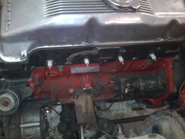

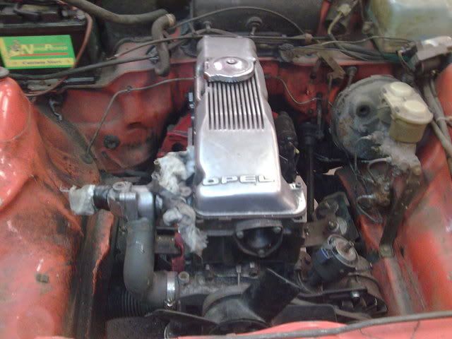

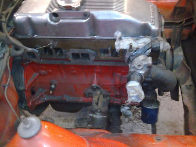

Då var denna helg över och det har varit lite framsteg i garaget.
Motor och låda lyftes i under lördagen och motorfästen byggdes.
Motorn i lyft.
Högra fästet klart.
Vänstra fästet klart.

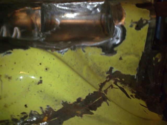

Under söndagen började jag punkta ihop ett grenrör. Fick kapa lite i innerskärmen för att få plats med turbon. Rolling Eyes
Så här ser det ut just nu.
Gott om plats är det ont om, blir ev att bygga om igen.

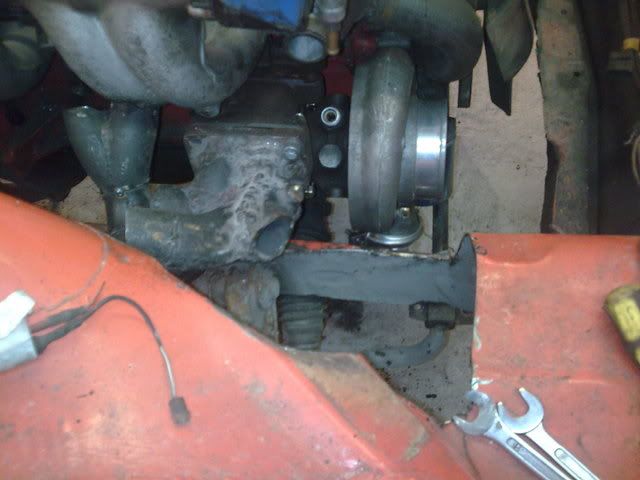

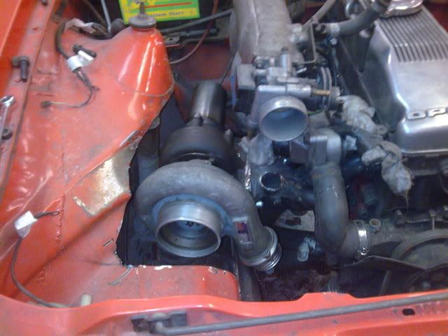

Igår var ryggen bättre så det blev en vända till garaget.
Gjorde om grenröret och flyttade på turbon.
vände på allt så jag fick turbon närmre blocket.
De här blir nog bra, lite justeringar sen kan dett göras klart.
Får göra om kolektorn den är lite för klumpig.

Shit va fränt! Ser ut att bli jättebra det där, nära för oljereturen också.
