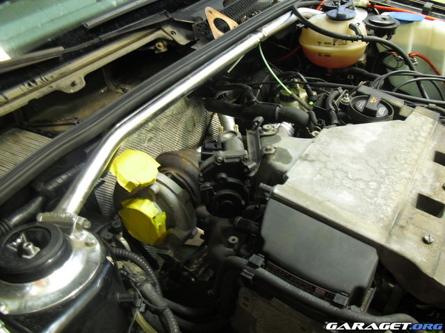

| Morsning! Håller på att försöka överladda Golfen lite nu till våren. Köpt på mig lite delar som Kinetic turbogrenrör, kinetic turbo programvara, tial wg, bosch 440cc spridare div tryckrör, ic som va för stor, forge dump, div klammor, slangar och rör. Långt ifrån allt men på god väg. Tänkte bara köra utan att kompsänka maskinen till en början och ett laddtryck på ynkliga ca 0.7 bar. Programvaran är anpassad för 4" lmm hus och 440cc spridare. Så en turbo som fungerar bra till min mängd avgaser vore rätt bra att få förslag på, lämplig storlek och ev förslag till turbos ni har till salu kanske även vore bra ? Köpte en turbo av nån tomte på detta forum (inga namn nämda) som inte riktigt va som utlovat, och på toppen av detta så bygger turbon som ett jävla arsle så den kommer få inloppsröret till turbon rakt ivägen för AC rören som går in i torpeden, och det ska fortfarande vara bruksbil så vill ha kvar AC. Jag kan som sista utväg ta bort AC, men då ska fan biljäveln bli rolig.. Vilketsom så lär jag byta turbo då går jag i funderingar, vilken turbo bör jag välja till min 2.8L VR6a ? Alla tips mottages, vet att det finns mycket på nätet, suttit och lusläst till och från i några år men vill ha lite hjälp från er. Fö, alla tips om smidiga sätt att gå till väga mottages gärna med! För att ni ska få lite klarhet, såhär kommer turbon sitta. | |

| Jaha, men skadar det att köpa ett Kinetic aggregat då? Rätt billiga och smidiga att montera så jag slipper skiten med AC rören, den räcker ju för mina effektmål.

| Steg 2 är det jag har programvara till. hur stort jobb är det att koppla in ett megasquirtsprut ?
Rätt billig turbo, verkar ju räcka till dom effekterna ja tänker också så ser nästan ingen nackdel än så länge ? Såvida den inte är för liten, varit i mailkontakt med dom förr, men frågade aldrig om vilken A/R jag skulle välja. | |

| Tänkte bara meddela... bilen ihopmonterad, uppstartad och provkörd. Hade tändningsproblem först men efter lite stiftbyten vart de bra. Kör nu bcpr7es har jag för mig, klockrent! och billiga med..
Beställde även nya tändkablar till mkiv vr6 12v usa modell, ska tydligen va bra och bra pris va det med.
Men nu är bilen påställd, försäkrad, sommarsänkt och med sommarhjul... :-) Går som aldrig förr och pinnar på riktigt bra faktiskt! | |
