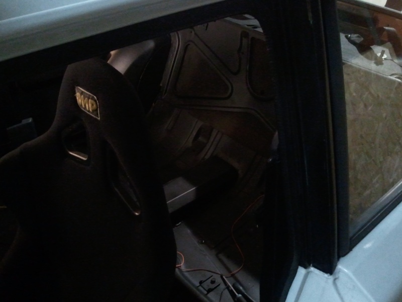

Målat klart de mesta i bilen, blev svart istället för ljusbrunt så vart en hel del fräschare nu men lite småpyssel återstår sen har jag även satt dit alla dörrsidor/paneler o ins. bräda efter flockningen, vart riktigt bra.. Här är lite bilder men glömde kameran igen för vart bara ett spontan ryck idag..
Sen är väl planen att fixa de lilla som e kvar med motorn och sen köra den på lack!! Very Happy
