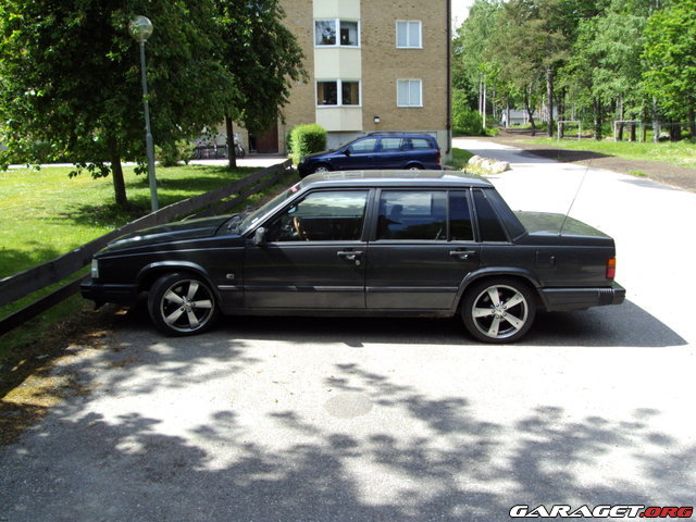

Slänger upp en tråd om vad jag gör om dagarna! detta projekt ska slutföras för en gångs skull!
Bilen är en 85:ans 740 som är i bruksskick!
bilen hade den röda inredningen men har kastat in svart med svart skin.
Orginal invändigt förutom sportratt och pilotknappar till soppa pump 1,2 och elfläkt och sprut! massa mätare sitter i oxå...17" ace fälgar, är sänkt och har add on läppar ifram(ligger i bakluckan)mer plast blir det inte!
motorn består av ett hederligt gammalt B23 block

jag lägger upp bilderna jag har på garaget som jag tog idag så länge!
bilder på bilen!
motorn!
