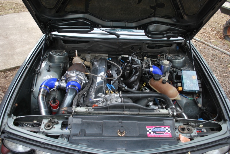

| Updat Catchtank klar. Tog 4 timmar att snida ihop, själva röret valsade jag ur en rak plåtbit då jag inte hittade ett bra rör. Tätt blev det med Inlopp, utlopp går tangentiellt med röret så att man får rotation på bränslet, och därmed mindre risk för att pumparna ska suga luft. Insidan av huven får omsorg Pressade lite oljekylarslang med Mätarna inkopplade Provisorisk spolarvätskebehållare som AB Svensk Bilbekämpning blir glada av att se och få prova. | |

| Update Bilen besiktigad och klar, känns hur skönt som helst. Besiktade med MS och etanol samt adapterrör mellan grenrör och DP. Går snuskigt bra redan nu i sugutförande, blir förhoppningsvis ännu bättre med turbo sen... Fotografen! Turbo på Söndag! | |

| Bes. männen granskade grenröret, intercooler m.m. och jag sa: - Imorgon är det turbo i den. Dom skrattade och sa: - Aja, kör försiktigt, men vi tycker inte att du ska ha turbo i den för att det går åt så mycket bakdäck då! Sköna gubbar | |

| Nu så! Idag hann vi till 0.7 bar och är riktigt, riktigt nöjd med hur den går. Läckte lite från packningen mellan turbo och oljeretur så det blir och fixa och hoppas på fortsättning imon. | |

| Som lajjan sa så bromsades bilen idag. Resultatet blev 414 hk och 786 Nm @ 1.07 bar i motorn, på hjulen blev det 388 hk och 756 Nm med drivlineförlusten. Är otroligt nöjd och allt verkar lira perfekt Stort tack till www.TBRacing.se som ställer upp och mappar. Någon som har förklaring till det höga vridet? Film kommer i veckan. | |

Film kommer i veckan. Grattis till dom fina sifforna! Jag skulle gissa på fullt laddtryck vid lågt varvtal mixat med rätt kam och storlek på motorn kan vara svaret. Hade du haft en större turbo, eller vassare kam, hade vridet minskat eftersom du hade fått fullt laddtryck/effekt vid högre varv. Ett par rediga sulor så ska du se att du drar 1.5s på 60 foten och att bakaxlar å växellådor börjar braka. Glöm inte silvertapen! | |
