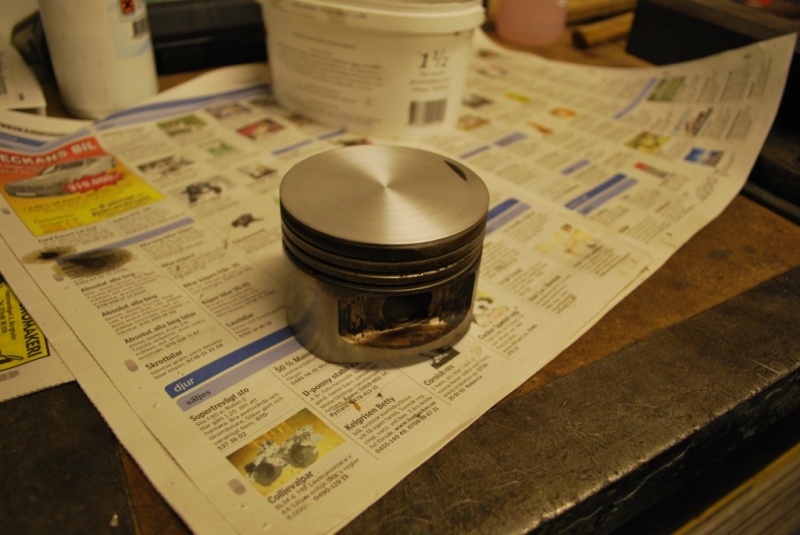

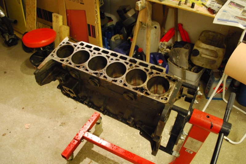

| Tänkte köra igång med lite uppdateringar igen efter ett långt uppehåll. Här kommer en liten sumering av vad som har hänt under sommaren. Vintern och våren användes till för att felsöka ms-sprutet som verkligen inte ville fungera i denna BMW, men tillslut så var alla buggar fixade och körde med 0.45 bar, gick riktigt fint trots det lilla trycket. Gnistan orkade inte med högre ladd så MSD-kitt inhandlades men hann aldrig prova sakerna innan en vevstake flög ut ur sidan på blocket.. Det p.g.a. ett x antal varv på varvstoppet runt mantorp och sommarens varmste dag...DUMT!!! Aja, det var kul så länge det varade Mantorp Hmm.... Och nu börjar den nya motorn att byggas, m30b35. Som kommer att ha följande möjänger. Motor: M30B35 Svarvade kolvar O-ringat block Oljesprut på kolvar Nya lager, ringar och allt som hör till det. Original renoverad topp KKK K27 turbo Något häftigt ormbo till grenrör MSD 6AL med Blaster spole Oljekylare Övrigt: Walbro intank och inline pump: Annan bränsleledning, modell trädgårdsslang. Sachs 765 Tryckplatta med 4 puck sinter Lamelldiff från m535 Oljekylare Siktar på att bottna turbon som ska tåla runt 400-450hk och ha ett fint register. Ketchup? NEJ, TACK! Svarvat, kolvtaket är fortfarande tjockt och fint Blästrat Någon som vill köpa triggerhjul och givare? Blocket ska tas under bearbetning nästa helg. Säg vad ni tycker och tror! | |

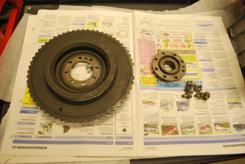

| Rubrik: Sv: w8stg8 - Bmw e28 535 TURBO Startad och körd mån 16 nov 2009, 20:17 | |

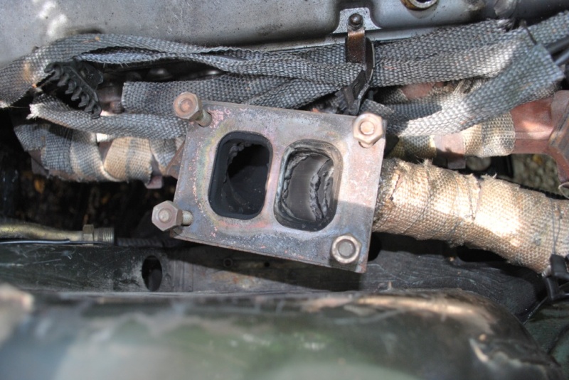

| Rubrik: Sv: w8stg8 - Bmw e28 535 TURBO Startad och körd ons 30 dec 2009, 23:04 | |
| Updat Bilen startad idag! Startade på första försöket men var lite tjurig med 6 månader galmmal etanol och nollgradigt väder. Känns väldigt skönt. Det nya grenröret Delat in till w8stg8:en Neråtpipa Oljetillförsel och retur Ändrade mig i sista stund om turbo, blir nog inge överladd, men nu har jag extraktorgrenrör iaf | |

| Rubrik: Sv: w8stg8 - Bmw e28 535 TURBO Startad och körd ons 30 dec 2009, 23:14 | |
| Fint grenrör. ser mkt bra ut | |
