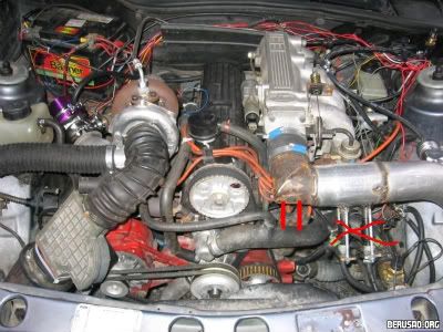

Ser trevligt ut, men hade det inte varit bättre å ha spridarna lite längre fram, så riktar du ju som rätt in i insuget.
Haggen - Ford Sierra turbo nya planer inför 2012 - Sida 3 666358-1
http://www.garaget.org/Vti-Johan
Haggen - Ford Sierra turbo nya planer inför 2012 - Sida 3 Empty
InläggRubrik: Sv: Haggen - Ford Sierra turbo nya planer inför 2012   Haggen - Ford Sierra turbo nya planer inför 2012 - Sida 3 Icon_minitimemån 18 aug 2008, 12:58
Spelar sällan mindre roll faktiskt. När det är tryck far det med bra endå
