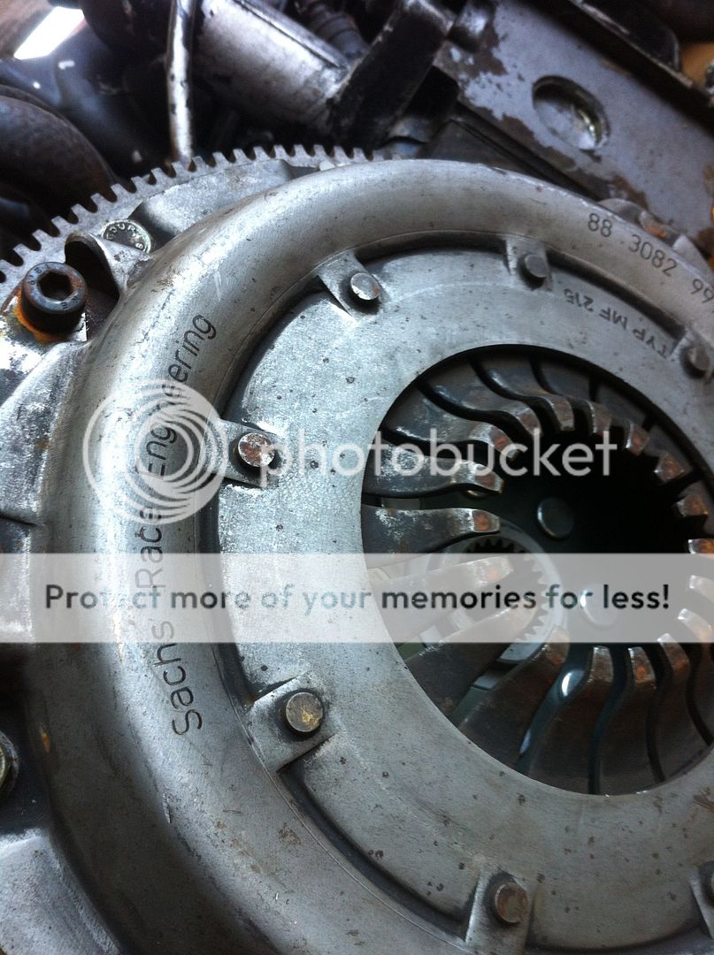

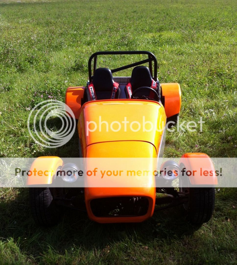

Fabrikstillverkat chassi från England.
Alla paneler är laserskurna i aluminium
Stolar från Lotus Elise
Bromsar och spindlar fram från MX-5
Dubbla a-armar med coilovers
Bakaxel Capri upphängd i 4-link med coilovers
Motor Ford Pinto SOHC 2.0
EDIS tändsystem
Cossie stakar och smidda Mahle kolvar
Alla lager och packningar bytt

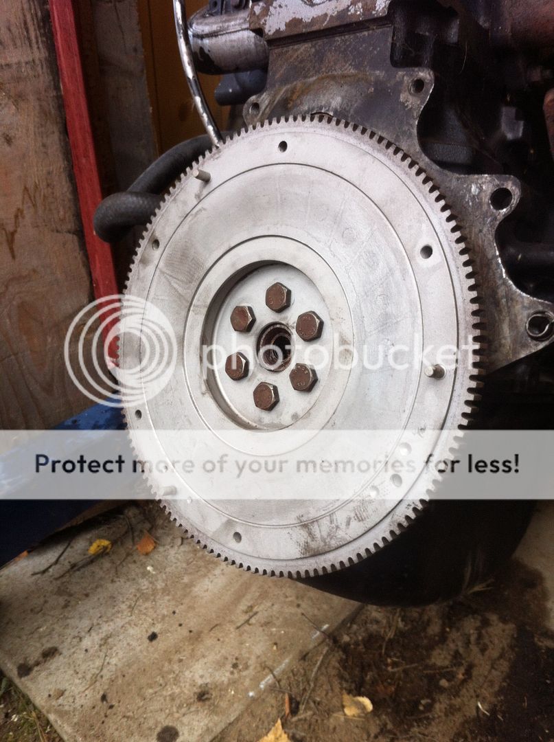

Lättat och blästrat svänghjul
Sachs värre tryckplatta med stum 4-puckad Sinter
Typ-9 låda ombyggd med kortare steg
Letar just nu:
Spridare för ca 250hk
Värre oljepump
Är ny med Pinto och tar gärna emot tips och synpunkter 👍
Mvh Anton

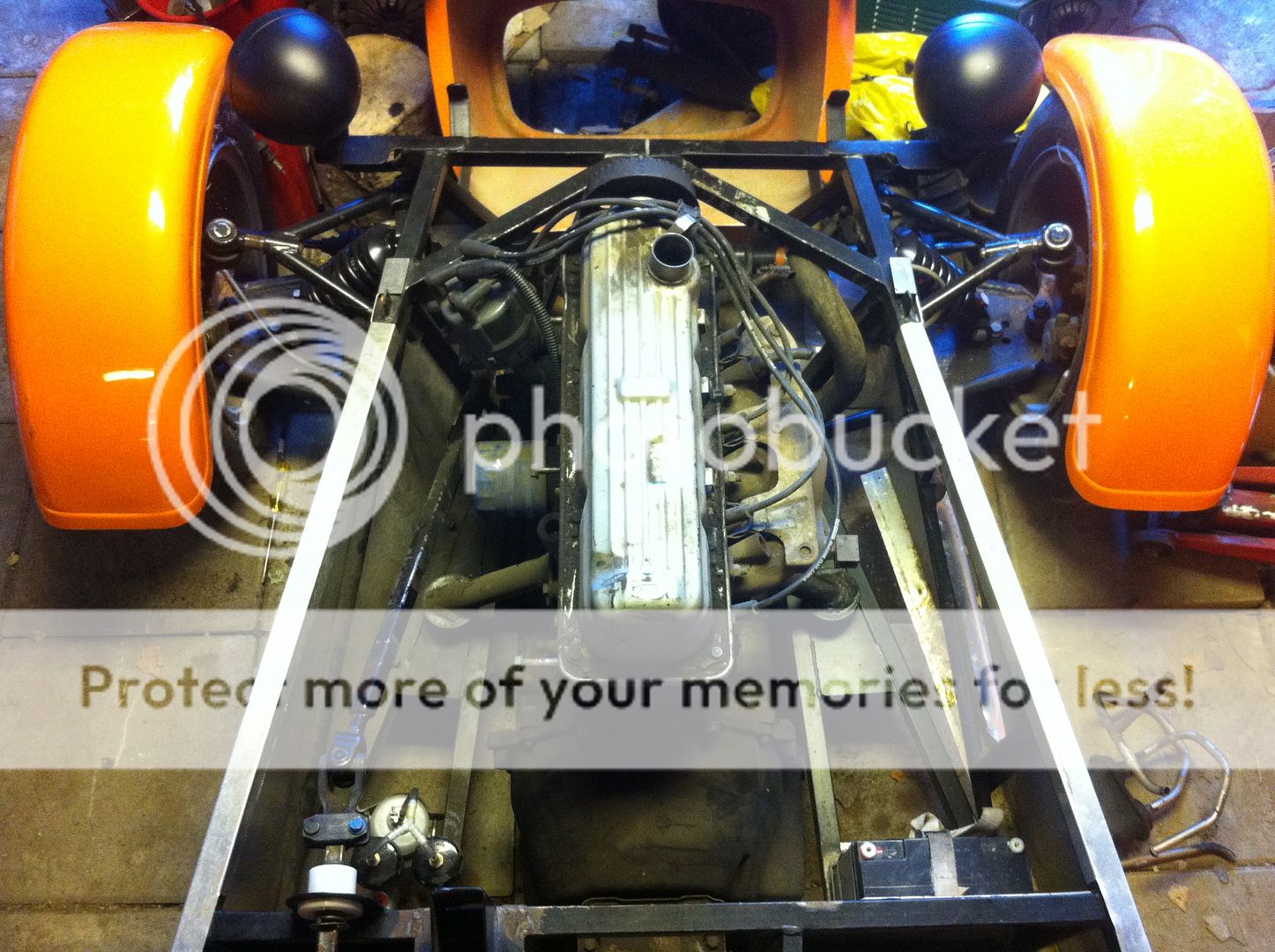

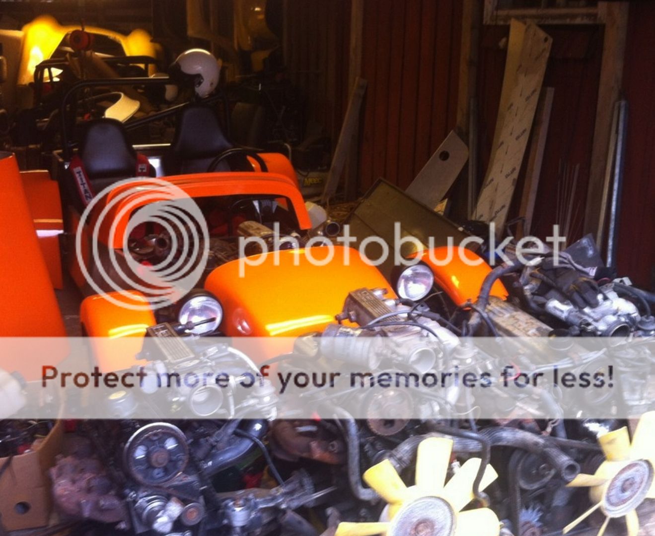

Hej! Jo motorerna går hela högen, den som sitter i nu är bara modell för att kolla passform.
Har fått tag i en hel hög med fina delar till bygget nu, uppdaterar nog på måndag om allt landat då.
Att få fart på grejerna lyckas jag nog med till slut, utmaningen är hur allt ska få plats...
Fick tag i ett ms 2 v.3 nyligt som jag börjar kika på.
Största funderingen är om det ska köras med EDIS eller original, har för båda.
Turbon kommer att hamna bakåt, bygger på en adapter för original grenrör. Insuget blir en utmaning att få till
Tips och trix önskas!

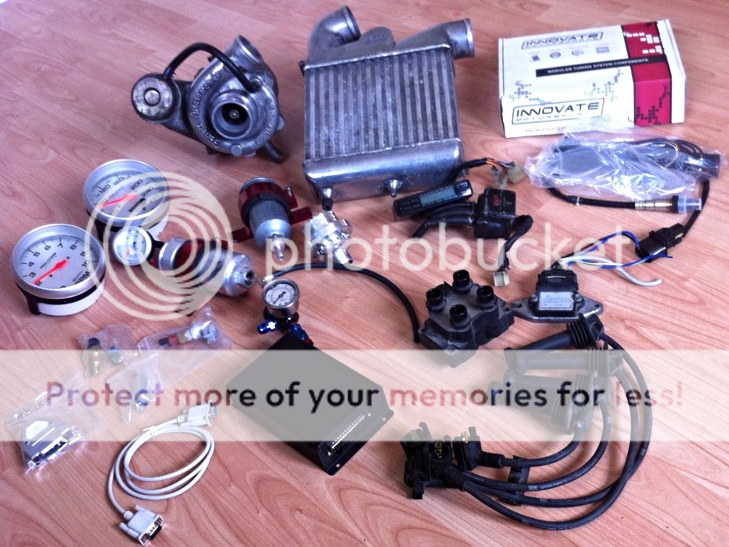

Rullade in fler delar till bygget idag Smile
Garret snurra
Smidig IC från Saab
Inovate Bredbandslambda
HKS laddtryckstyrning
Forge dump
Bosh 044 pump
Bosh filter med hyggligt flöde
Tomei BTR
EDIS tändsystem
Megasquirt 2V3
Givare kalluft
Givare vattentemp
Kontakter mm
Autometer Pro-Comp Ultra-lite instrument
mm
Letar fortfarande passande spridare för ca 250hk och en bättre oljepump  Question

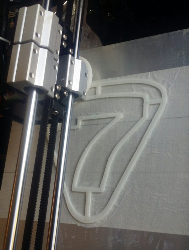

Fick hem en oljepump med hög kapacitet från Burton, nu ska tråget breddas och sänkas.
Kontakten till MS börjar närma sig färdig, märker upp alla sladdar nu innan de ska dras i bilen.
Ritade upp ett Caterham emblem för grillen och printade i ABS. Very Happy
Snyggt! Har du egen 3D-printer? Vad vill du ha för att printa ett likadant emblem till en seven-kollega? Smile
