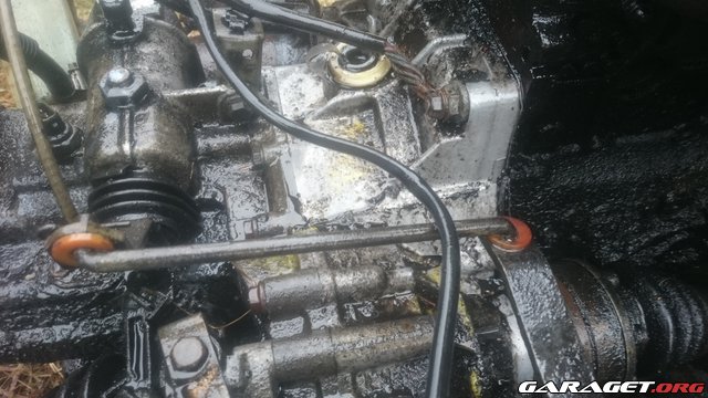

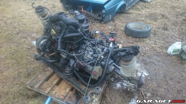

Började riva ur motorn idag Smile

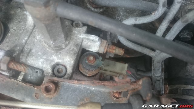

Hittade några funderingar med den nya motor,
Detta stift på Dieselpumpen (1V Motorn) finns inte med på min JP motor något som ska ta tändninsström  tror ni? om de kan vara en magnetventil till dieseln?

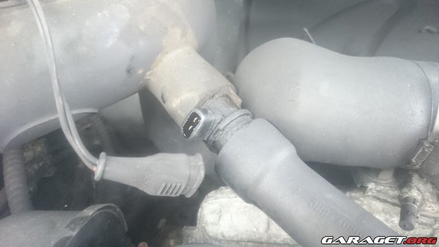

Även detta givare finns ej på min JP motor,
Sitter på slangen från luftfiltret till turbon den grova sen den mindre där givaren sitter går till ventilkåpan och en bakventil där. Något som man måste ha?
Så sitter det dubbla oljetryckskontakter på 1V motorn och på min JP motor endast en,
Kan man skippa en tror ni?
JP motorn sitter den i toppen endast
1V motorn sitter den i toppen och vid oljefilterhållaren
Lite saker som dök upp när ja började riva idag,
Tack på förhand
// M

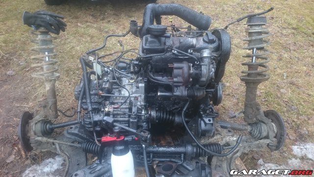

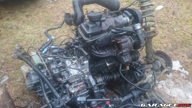

Lite mer rivning,
motorn är väldigt mycket skitig Smile
Sprutade på avfettning och de började redan då lossna massa skit Smile å rent å fint under:)
Låter det verka sen dränka igen å sen blir de tvätt Smile
//M

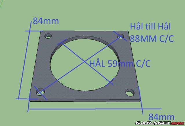

Har letat downpipe fläns nu men lyckas inte hitta någon som har, någon av er som kan ha? Smile
Måtten är inte helt 100a, går diffa lite Smile
Annars får ja tillverka en själv Razz

Har du spanat igenom KL Racings sortiment? Smile

Yes det har ja gjort, mailade måtten till dom utifall ja hade missat men ikke Sad

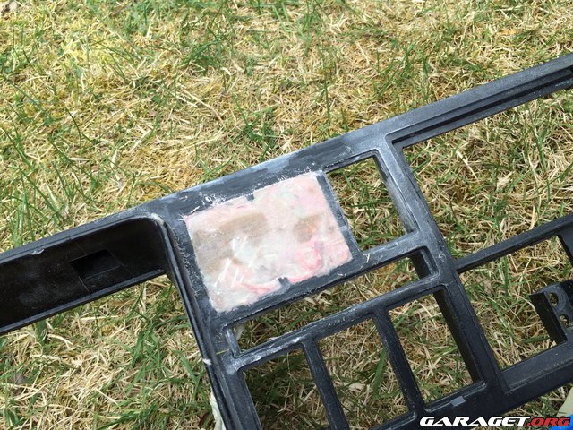

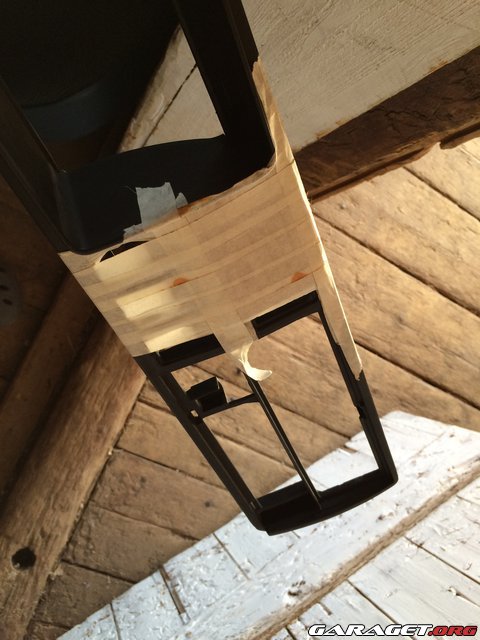

Fick lite tråkigt idag i solen så blev å spacka lite snabbt i instrument delen Smile
Blir fin spacka å slipa i morgon Smile sen kapa lite så blir de bra Smile
// M

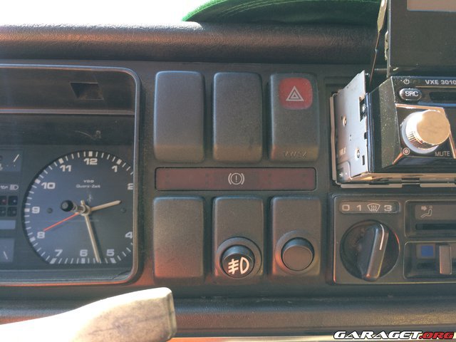

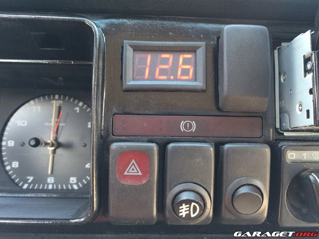

Gjorde klart panelen idag blev bättre tryckte ja iaf Smile
FÖRE
EFTER
Dom 2 knapparna ner till höger ska bort Smile
//M

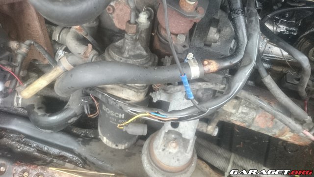

har ett litet problem med tempgivarna,
på nya motorn är de 2 poliga kontakter
men på gamla motorn är det 1 poliga kontakter,
Någon som vet hur jag ska koppla för att få 2 poliga givarna att funka till bilen? Smile

Kul att det funkar Smile tyvärr har jag inte svar på dina frågor mer än att tempgivare så har du jord och signal när det är två stift, enpoliga givare jordar själva kroppen i blocket. alltså spelar det förmodligen ingen roll vilken av stiften du använder men du kan för säkerhetsskull mäta mot kroppen och stiften och se om du har kortslutning
