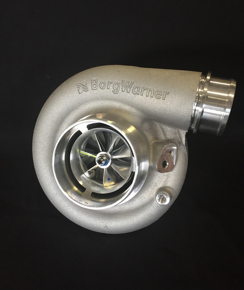

Turbon är vald men inte köpt ännu.
_Macce_ - Volvo 740 M54B30 Turbo : Säljes S300sx-e%202
http://www.full-race.com/store/turbos/borgwarner-airwerks/borgwarner-s300sx-e-9180-69mm.html
En Borg Warner S369 SXE. Kapaciet för 1000hp enligt BW själva.

Turbon dök upp i veckan också 😍
