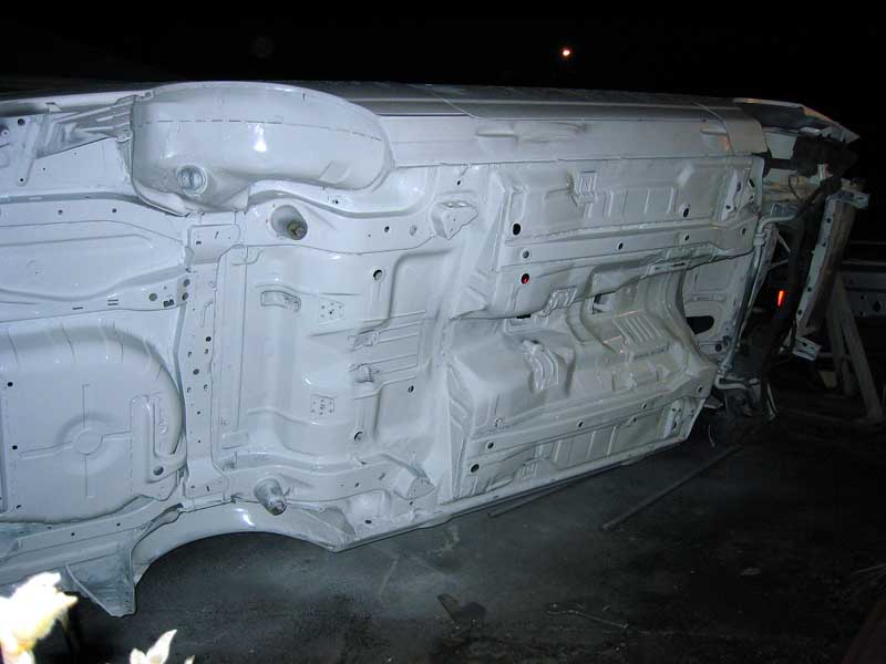

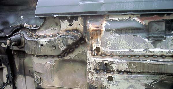

Hej Cat, vet ej hur klart det står ut i foton men stösta skilnad jag vet är 2 långgåande  "box" som går under glovet hela vägen från  där diffen sitter upp till den påsvetsade grej där krängnings va fan ''anti-roll bar  monteras..Foton är min ''USDM'' Xratty under chassi preparation  ''stitch welding''
Cosworth vs vanlig sierra kaross PrepStitchwled
Inte de bästa scanning..

OKej hittade bild av en kompis bil som jag svetsade o satte i bur (från Rolftopssvets o Smide)
Ser boxarna på bägge sidor av tunnelen?
Cosworth vs vanlig sierra kaross Xr-seamweld-02
Cosworth vs vanlig sierra kaross Underside_painted

Jag säger igen kanske inte klaraste foto..Plåten  är en bra bit tjockare gods än karossen både hjulhusplåten o dom "under golv boxar"
