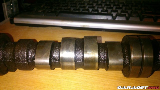

InläggRubrik: Sv: MS 1V3 sug 2,9 problem löst!   MS 1V3 sug 2,9 problem löst! Icon_minitimemån 09 nov 2015, 23:47
MS 1V3 sug 2,9 problem löst! 38501-6f8240d1bfb9fadfc083b6615f7e2829
detta bör vara ett problem. dåligt med lyft...
har trott det kunna vara något sådan här länge. har aldrig varit redigt bra denna motorn
