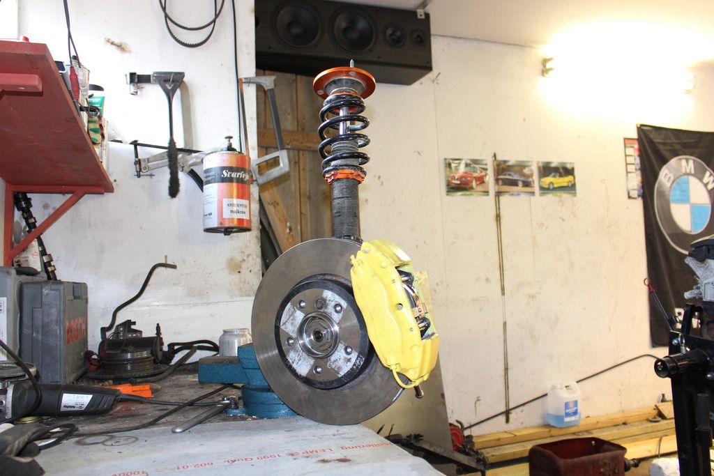

Har plockat bort orginal styrväxel o snyggat till en från e36. Ska monteras så fort jag bytt nav.

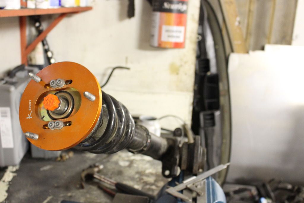

Plockade bort hela fjäderbenet för att byta nav oxå. Fanders så skönt de är o skruva med sådant man redan har varit på o bytt saker på. Allt lossnar så lätt.
tyvärr hade jag ingen hylsa i storlek 35mm så de ska införskaffas i morgon. Så i morgon ska de vara 5-bult på framvagnen iallafall.
Fjäderbenet i nya skruvstädet.
Hur som så när jag fått hem tråget så passade jag på o ge de lite kulört för snygghetens skull.

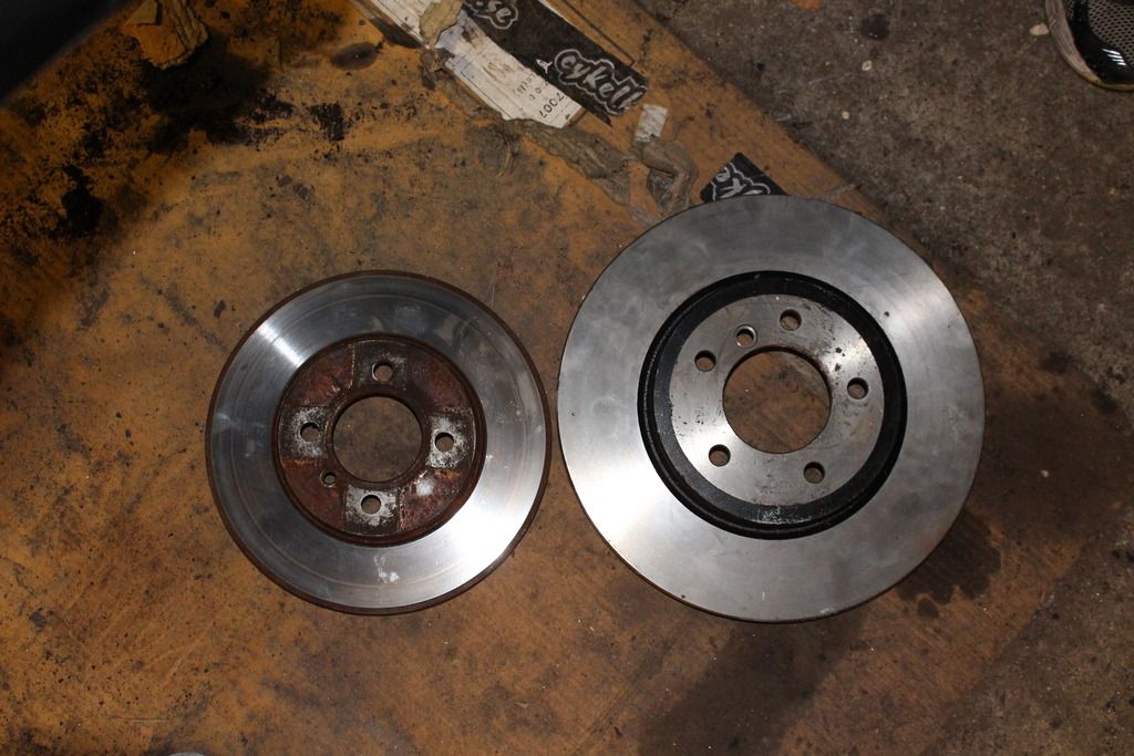

När jag plockade bort orginal bromskivorna o insåg att dom är bra små jämnfört med de jag ska köra med så fick man en tanke ställare. Sjukt att man fått stopp på bilen innan. Very Happy
OEM vs lite större Wink

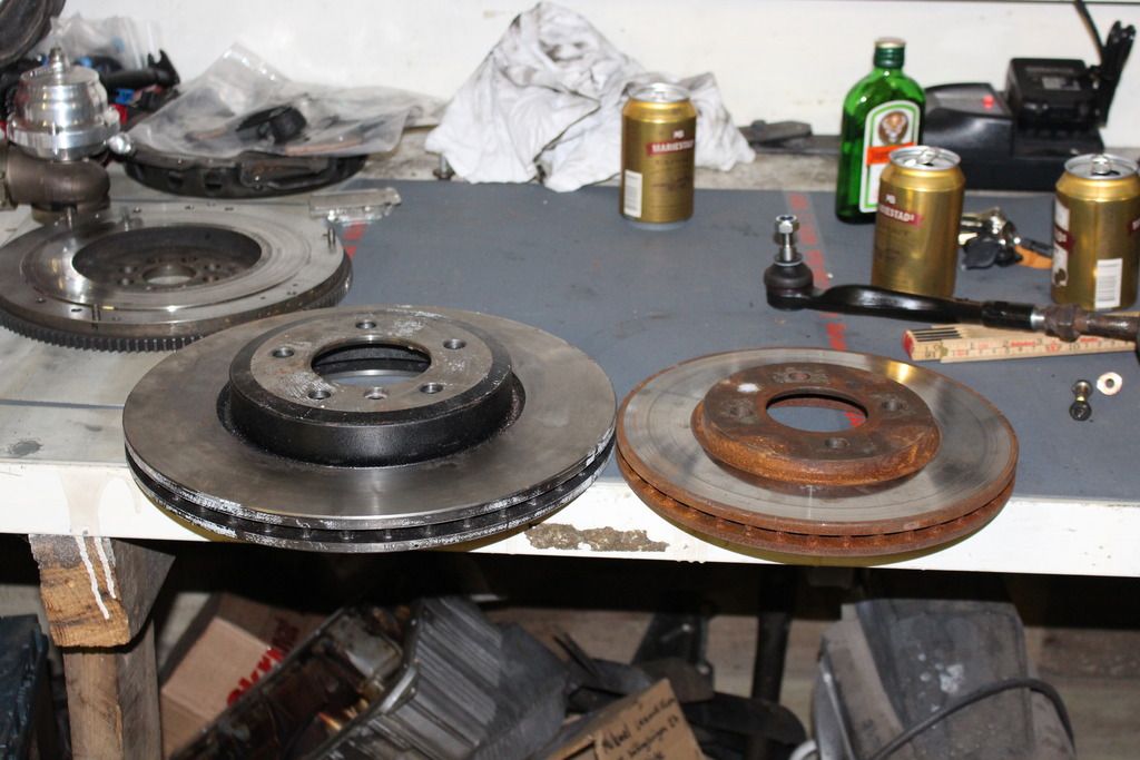

Va lite tveksam till bromsar i bak, vilka som passar osv. Men när jag köpte bakvagnen fick jag med nya skivor o döm av min förvåning när orginal 325 e30 bromsok passa. Så då slipper jag fundera på de. Tyvärr finns de risk att handbroms ryker på foten denna gång. Får se hur de blir med de.

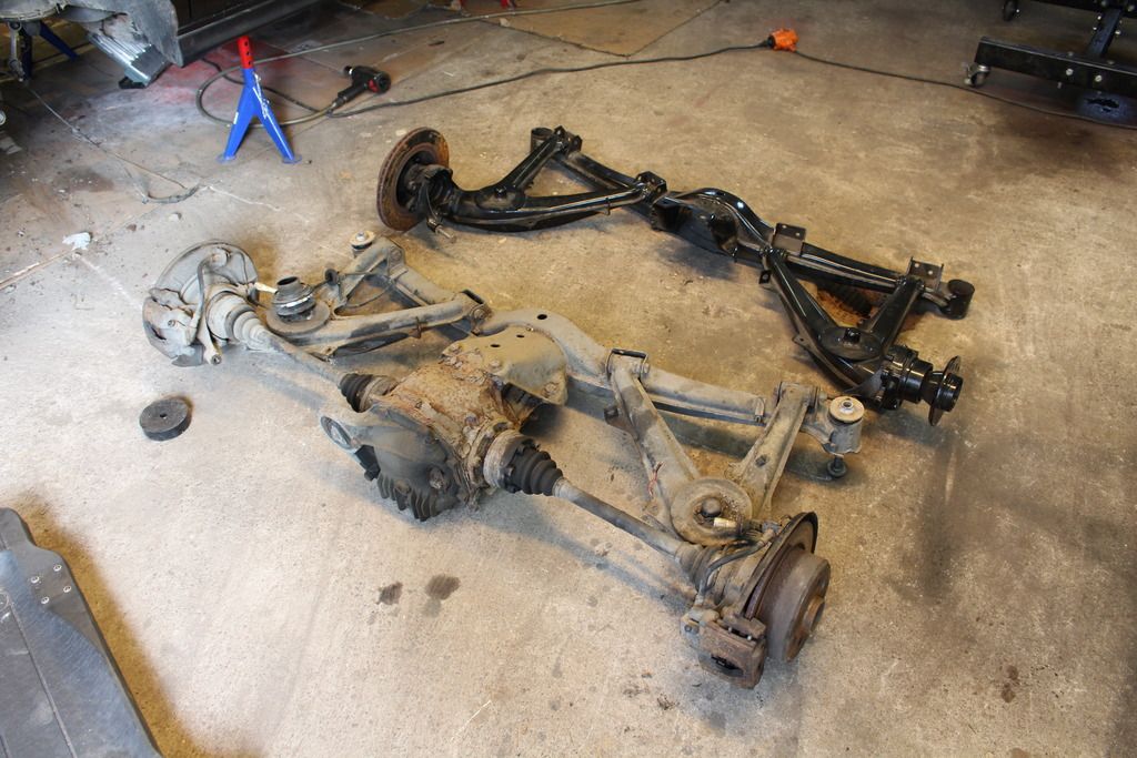

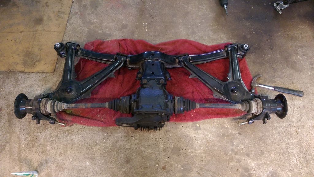

Men men....bilen då? Jo den händer de oxå grejor med. Plockade som sagt ner bakvagnen för att montera en från 323ti för o få 5-bult. Allt de är numera gjort. De som saknas där är tror jag bara bromsbelägg. Men att bara montera de hela med är ju inte riktigt sanning. Satte ju på en CV knut på diffen men då passade inte den i bryggan, så ner med diffen o shimsa den fritt. Sedan så har jag ju Compact skivor i bak nu o då passade ju inte e30 bromsoken alls. Beställde 323ti bromsok som skulle passa, men.......nä. Så blev till o modifera dom lite så passade dom. Så när allt detta va gjort o bakvagnen va på plats skulle bara kardan upp.
Lyfte upp kardan o bulta fast lite provisorisk mot diffen. Fail. Razz  Kardan snurrar inte fritt mot bakvagnsbryggan. Så ner med kardan samt diffen igen o shimsa lite till. Nu funkade de iallafall. Så då är de väl bara att bulta tid stödlagret.....big no no. Passade inte alls. Så ner med allt igen o bygga om.
Bakvagn borta
Ny vs gamla bakvagnen.
Nya ihop.
Nya på plats o testar Alpina fälgen med 255:or. Passar fint i bak

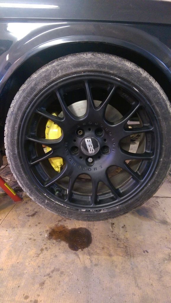

Framändan är nu oxå klar med de stora bromsarna samt 5-bult. Tyvärr passade inte min Alpina fälgar över bromsarna i fram så de kan jag tyvärr inte köra med. Kanske om jag använder större spacers men vet inte om jag vill. Så Alpina fälgarna är till salu. Splitternya Nu har jag 2st uppsättningar fälgar o köra med.
De ena är min 18" BBS Challange och mina andra 17" M3 GT fälgar. Får se vilka vi kör med.
BBS o nya bromsarna. Köpte blå färg liknande som nya BMW M bilar har på sina OK. Blir kanske o lacka om.

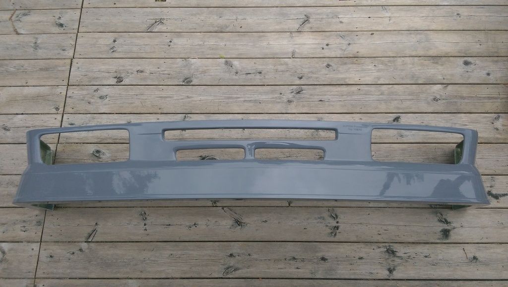

Även fått hem ett stort paket med en mycket vacker front. Blev en riktig stylingfront denna gång. Direkt från Alpina fabriken i Germany. Riktigt fin kvalitet måste jag säga.

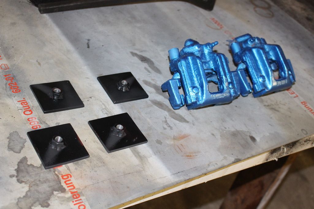

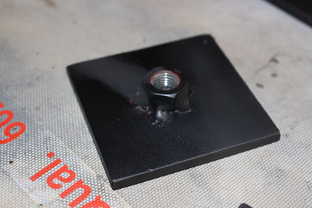

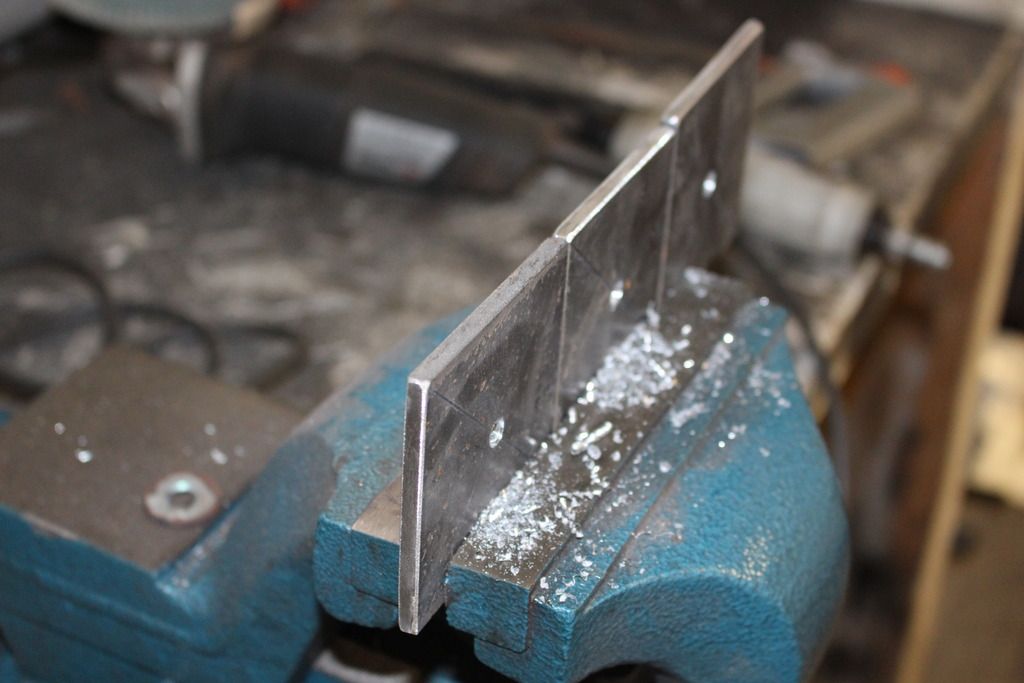

Stolen är på plats o började med fästen till bältena. Tänkte köpa färdiga FIA bältesplattor men tyckte att de kan man göra själv. FIA plattorna är i 3mm gods som är 65x65mm och svetsad mutter i mitten. Jag har mutter och plåt. Dock i 4mm gods samt att jag gjorde dom 70x70mm istället. Så de räcker nog.Smile
Tyvärr brann skruvdragaren upp så jag kunde göra klar dom. Blir till o köpa ny sådan oxå. Evil or Very Mad

Detta projekt är riktigt roligt att läsa och följa då det väl kommer uppdateringar!
Och jag måste säga att gula bromsok och bbs fälgarna du har passade jävligt bra ihop!
InläggRubrik: Sv: M5micke - BMW Alpina B3 3,2i Touring Turbo E30.    sön 26 jul 2015, 18:44
De tackar vi för. Ja de ser rätt ok ut med gula OK.

Har iallafall skaffat ny skruvdragare så jag kunde göra klart min "FIA" plattor till bältena. Blev väl precis som jag ville.

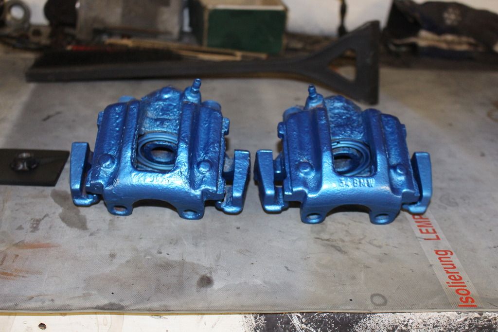

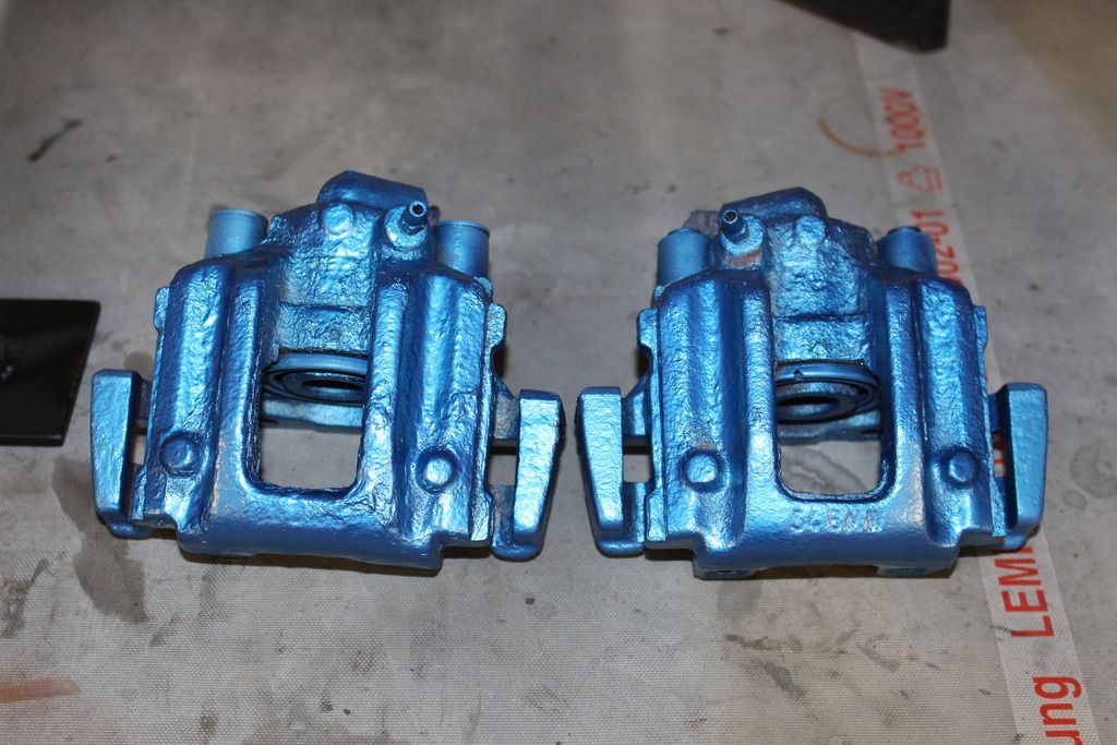

Har även fixat till mina bakre bromsok. Fick hem belägg idag men fattar inte att tamefan inget passar. Trots att jag köpt belägg som ska sitta i dessa OK. Aja jag fixar till de oxå.
Vad tycker ni? Passar den blå kulörten, lika som alla nya M-bilar. Tyvärr slant minnet till o fota en före samt efter bild.
