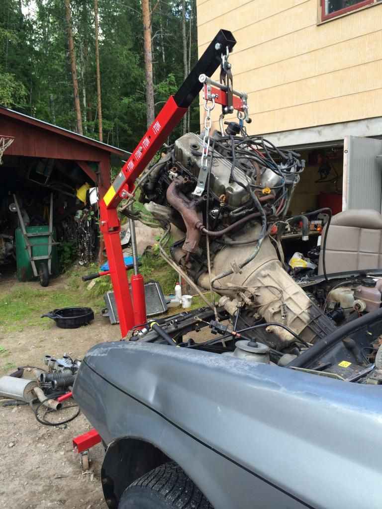

| Rubrik: Sv: Arvidsson - Sierra kombi 2.9 - 5/8 tis 05 aug 2014, 11:05 | |
| En liten lägesrapport kan jag väll lägga här då jag känt att det uppdaterats lite dåligt, men motorerna är ur båda bilarna och elhärvan till 2.9an är i princip färdig byggd det enda som är kvar är att "y-koppla" startspärrs kablarna som kommer från motorn till både ECUn och huvudhärvan. Just själva elhärvan från Scorpion var en riktig mardröm när den tagits ut ur bilen, men tro det eller ej så lyckades jag hitta en vänlig själv som hade el-scheman till just scorpio som visade vart motorhärvan och huvudhärvan särades, sen så har hela säkringsboxen ersatts av 2st relän och 3 säkringar. Jag valde dock att inte gräva ner mig för djupt i Scorpio härvan för att hämta ut farthållaren då den var grovt inuti huvudhärvan och kändes inte värt det, däremot så är färddatorn i kopplad och ska fungera, dock är det enda jag kan testa just nu utan någon motor i att pumpen primear vid påslagning av tändning. Så just nu återstår det att montera motor, scorpio framvagn och scorpio nav bak samt lite rutinkontroll av bromsar och så vidare, sen ska denna få besöka besiktningen efter 5år. Kan bjuda på en bild när motorn togs ut ur kombin så det inte bara är en massa tråkig text. | |

| Rubrik: Sv: Arvidsson - Sierra kombi 2.9 - 5/8 ons 06 aug 2014, 19:12 | |
| Har du fått tag i en 2,9a med bara 2 utblås per sida?
Kan intyga att Scorpions kabelhärva är en mardröm. | |
Arvidsson Skogenracing Supreme
Antal inlägg : 520 Age : 28 Namn : Olle Från : Kilafors Kör : Ford Sierra Turbo Registration date : 12-07-24
| Rubrik: Sv: Arvidsson - Sierra kombi 2.9 - 5/8 ons 06 aug 2014, 19:14 | |
| - Jobio skrev:
- Har du fått tag i en 2,9a med bara 2 utblås per sida?
Kan intyga att Scorpions kabelhärva är en mardröm. Menar du downpipen så Nej, dom går ihop till ett på vänstersida i längd med lådan. | |
Catling Skogenracing Large
Antal inlägg : 221 Age : 34 Namn : Mathias Dahlström Från : Karlstad Kör : Ford Capri mk3-78, -81, Ford Granada-85 Registration date : 07-11-09
| Rubrik: Sv: Arvidsson - Sierra kombi 2.9 - 5/8 ons 06 aug 2014, 19:51 | |
Kan intyga att Scorpions kabelhärva är en mardröm. Det är en 2,8a på bilden , antar den är påväg ur och inte i. | |
| Rubrik: Sv: Arvidsson - Sierra kombi 2.9 - 5/8 ons 06 aug 2014, 20:07 | |
| - Catling skrev:
Kan intyga att Scorpions kabelhärva är en mardröm. Det är en 2,8a på bilden , antar den är påväg ur och inte i. Jaha, om det var grenrören på bilden han syftade på så är det ju somsagt 2.8an som är påväg ut, står väll även det ovanför bilden. | |
