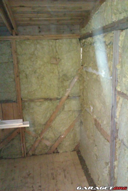

Idag har jag mått lite bättre och efter lång dragna samtal gällande garaget som jag ska dela så kom beslut från ägarna att det ska byggas om så det blir större plats.
Det finns ett utrymme bakom garaget som är oisolerat som jag nu börjat arbeta med och isolera. det ger en större yta i garaget då det tillkommer 2m extra utrymme där man kan ha arbetsbänk osv samt att det blir isolerat och varmt.
Lite på arbetet...
Det ska kläs in med skivor sedan och även taket ska isoleras.albino

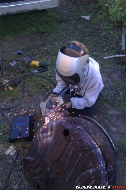

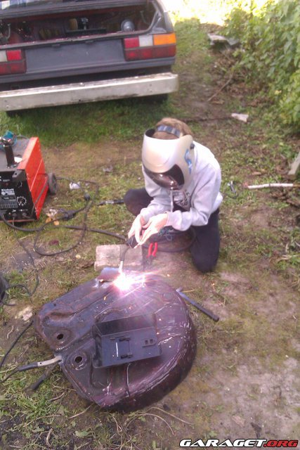

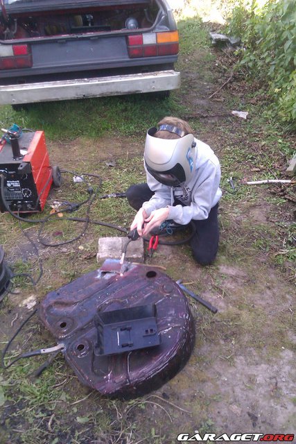

Fint Lördags väder och grabben vill hjälpa till.Very Happy

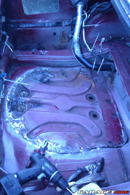

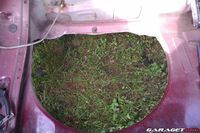

Då baljan är väck i bakluckan ska den bort kapade biten justeras och sen svetsas tillbaka men plattare denna gång.:mad:
Innan det går måste ett rosthål fixas och den ska kapas ner och bli smalare.
Perfekt läge att lära grabben svetsa.Smile
14år och nyfiken...Very Happy
Pappa hjälper till genom instruktioner.
Fluss svets för enkelhetens skull
Bilder säger mer än 1000 ord.

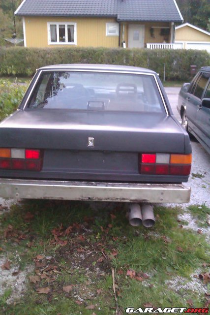

Nu håller jag på med avgas systemet, orginal grenrör som sedan blir rakt rör bak över axeln och slutar i en slutdämpare från min förra bil Audi A6 100 2,8L

Ja utblåset var bra tycker jag med, nu ska plasten på stötfångaren tillbaka , kommer med film näramre helgen när bilen ska ut och köras !

Hittade en äldre bild på skuffen, plåten bearbetades för ahnd med hammare och gasol brännare

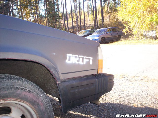

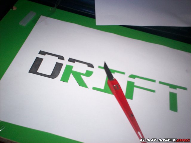

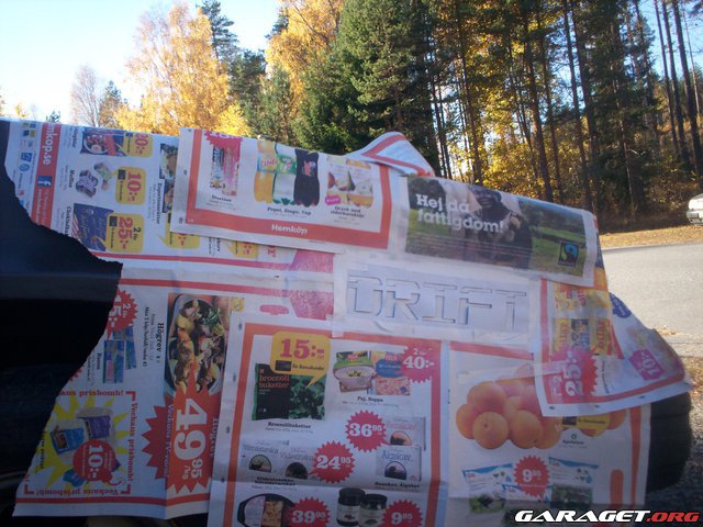

Har funderat fram och tillbaka gällande dekoren och till viss del kommer det bli klistermärken för vissa sponsorer som ska placeras på fönster men jag måste prova och göra egen lackning !
Man har ju bildbehandlingsprogram, laserskrivare, skapell, spej Laughing
Så jag provade denna morgon att göra en egen lite logo !
Mallen skärs ut med skapell, så gott jag kan.
Maskning och placering på bilen...
Nu är det bara att vänta på resultatet som ska torka...
Hoppas hoppas på ett dugligt resultat....Razz

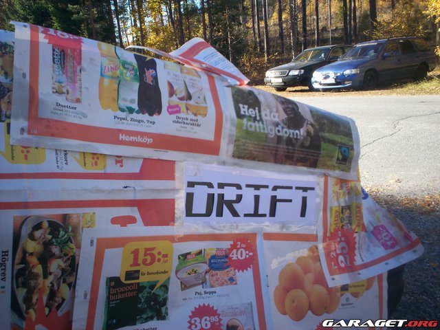

InläggRubrik: Sv: Zeon & Jimmy - drifting bilar för 2014   sön 13 okt 2013, 14:42
Resultatet var godkänt.....

InläggRubrik: Sv: Zeon & Jimmy - drifting bilar för 2014   sön 13 okt 2013, 15:05
Vart ganska dåligt resultat tycker jag.. Prova göra som armén gör med sina mallar så ska du se att du slipper stänket runtom.

InläggRubrik: Sv: Zeon & Jimmy - drifting bilar för 2014   sön 13 okt 2013, 15:24
Tjaa, resultatet ligger ju på samma nivå som resten av bygget, inga konstigheter här inte...
Kanto, vill du utveckla lite angående mallarna?
Håller med dig !
Men hur gör armen sina mallar då ? scratch
Användarens profil http://telgedrifting.forum24.se/

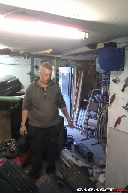

Idag har grabben och jag varit och sorterat däck.
En bekant som rensar sin gård på allt, vi får rubbet bara vi tar bort det så det är bara att börja sortera och transportera hem.
Dom som inte passar mina bilar åker ut på försäljning...

InläggRubrik: Sv: Zeon & Jimmy - drifting bilar för 2014   ons 16 okt 2013, 20:33
Jo men det lär ni ju ha sett, svårt att förklara i text men när man gör mallen lämnar man "broar"  kvar genom bokstäverna så mallen blir stadig och håller sig platt mot materialet och såna handskurna mallar använder armén och industrin sig av...
Ser att det är gjort så högst upp på alla bokstäver i denna mallen men det var ju tydligen inte tillräckligt.

InläggRubrik: Sv: Zeon & Jimmy - drifting bilar för 2014   ons 16 okt 2013, 21:50
Jag förstår hur du menar, ska göra om texten så det blir skärning i neder kant till nästa så hoppas jag på ett bättre resultat !
Tack för tipset...
