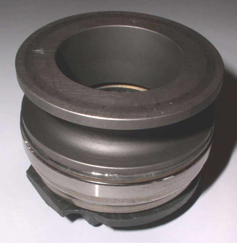

Låter fint! Hur burkar man shimsa lagret då? elr är de kopplingsarmen man gör något på?
Användarens profil http://www.garaget.org/Alexander92
MT75 i Pinto! Empty
InläggRubrik: Sv: MT75 i Pinto!   MT75 i Pinto! Icon_minitimemån 20 maj 2013, 20:30
Jag har bara gjort de på en 24v Cosworth (men principen är den samma) då hade jag en att svara till en distans med samma diameter som urtrampningslagret som jag sen drog fast med ett par svets punkter på själva lagret.
Jag vet att de ska finnas färdiga lager/distanser att köpa med, typ så här:
MT75 i Pinto! 6382752200503022242
MT75 i Pinto! 6568604200503011640

InläggRubrik: Sv: MT75 i Pinto!   MT75 i Pinto! Icon_minitimemån 20 maj 2013, 20:39
Okej! Men är du säker på att det ska vara 10mm?
MT75 i Pinto! Empty
InläggRubrik: Sv: MT75 i Pinto!   MT75 i Pinto! Icon_minitimetis 21 maj 2013, 12:42
Nej, ska nog va mer.
