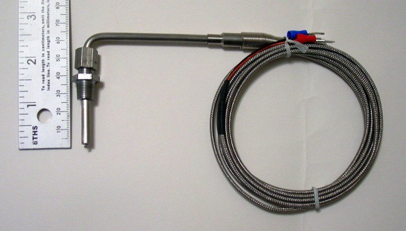

Varför inte använda en "probe" bara som du stoppar ner i grenrör/avgas bara? Ger mkt exaktare värden.
Tråden du pratar om kan du bara ha utanpå saker du vill mäta och inte inuti då den inte är skyddad.
LMA-3:an funkar självklart med vanlig K-typ egt probe.
