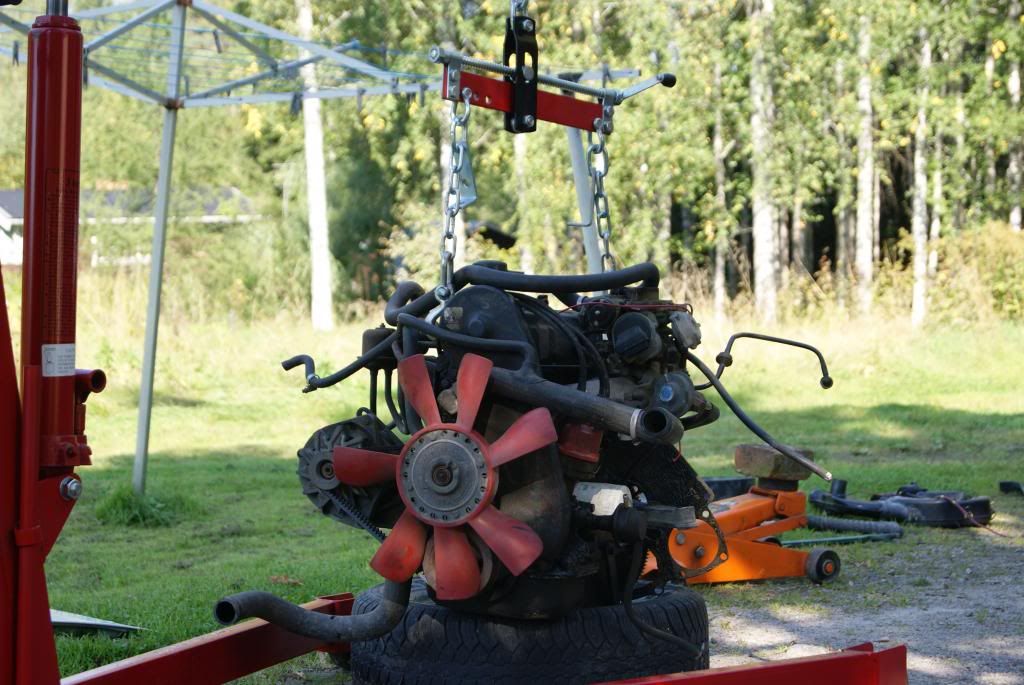

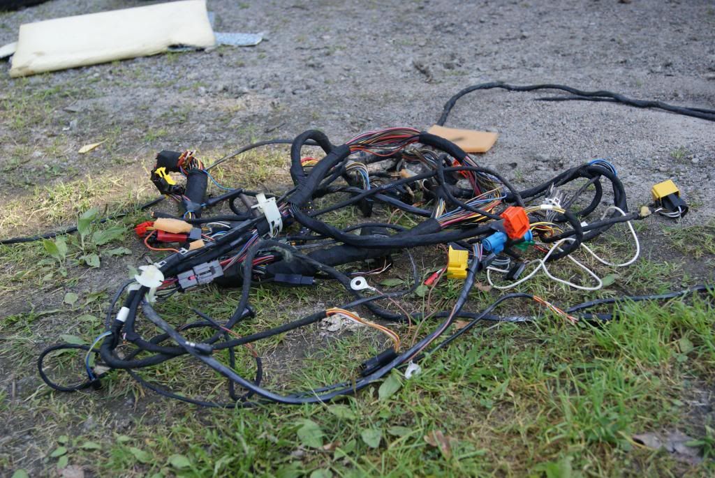

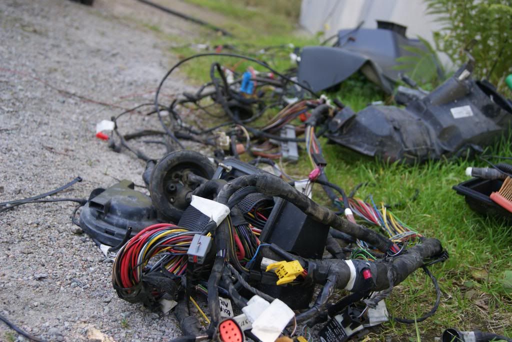

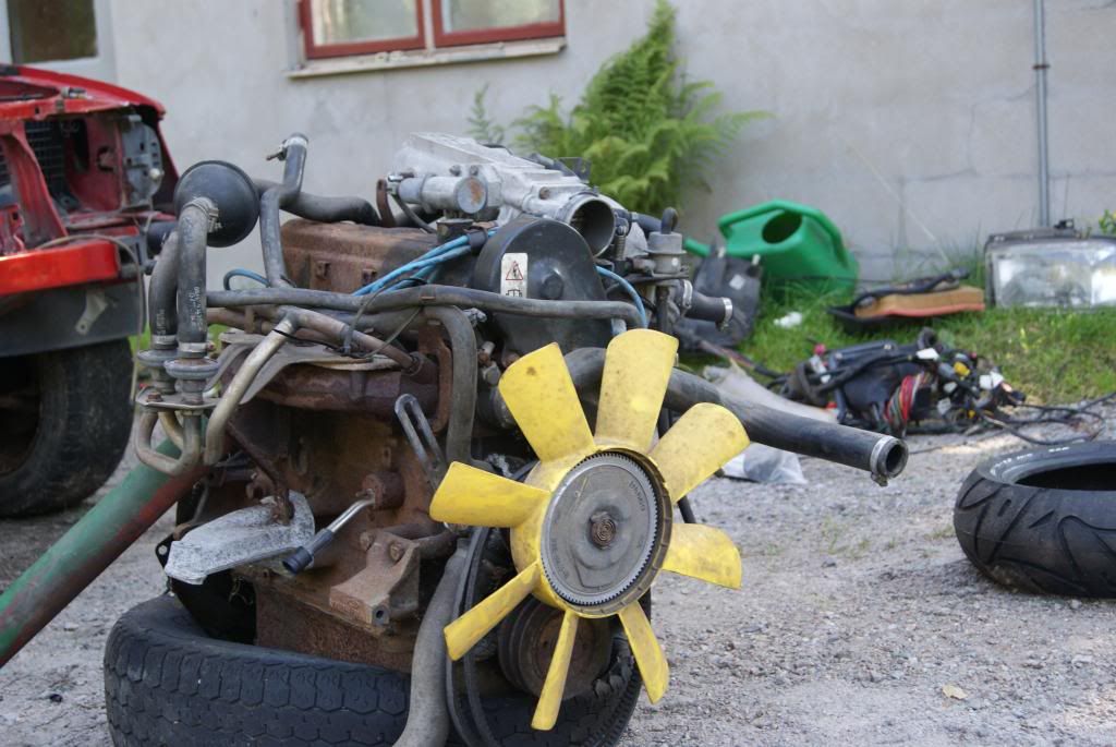

Uppdatering här nu då.

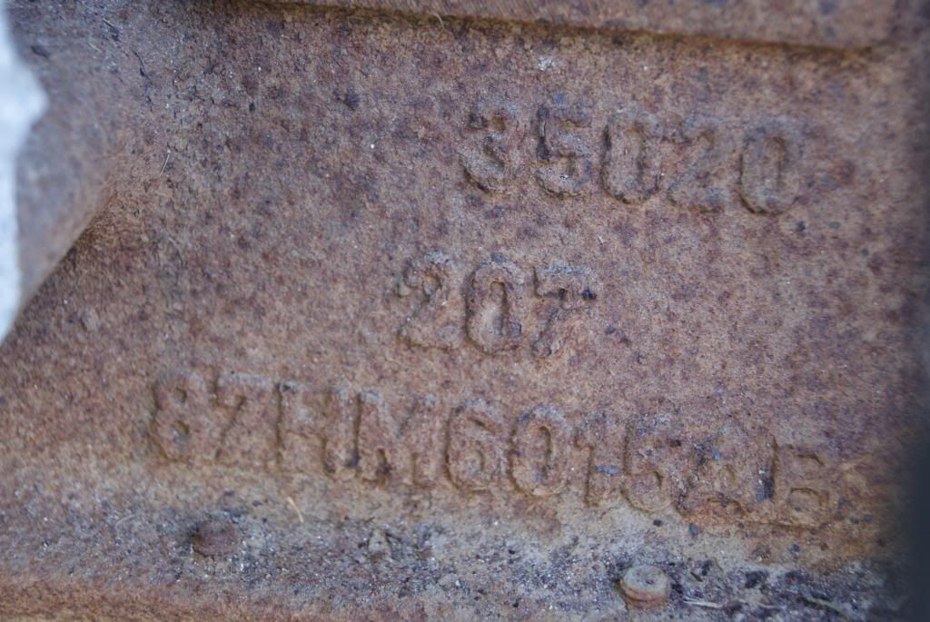

Började i fredags på med ett motorbyte i bilen, vet inte om jag nämnt det tidigare men fick ju tag på en donatorbil med nyare tändsystem och lambdasond, så i fredags började jag på att riva ur motorn ur den för att senare även riva ur projektbilen.
Jag visste inte ens att det fanns ett 207 block? Visste sen innan bara om 200-205 och 202 som tydligen ska ha suttit i transiten, någon som vet vad som är skillnaden?
Den gamla förgasar motorn som gjort sitt i denna bil.
Sen revs i princip all el ur projektbilen för att sedan ersättas med boaormen nedan.
Hann inte stoppa i den "nya" motorn i bilen i och med att man var lite av en optimist vad gäller tidsåtgången, det som är kvar är att löda ihop lite kablar till pump med relä, baklysen och bakrutevärmare.
Allt för denna gång. Smile
InläggRubrik: Sv: Ford Sierra Turbo - 2/6 -15   sön 08 sep 2013, 22:29
Såg trassligt ut dedär!

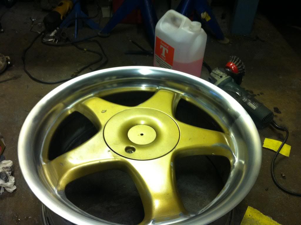

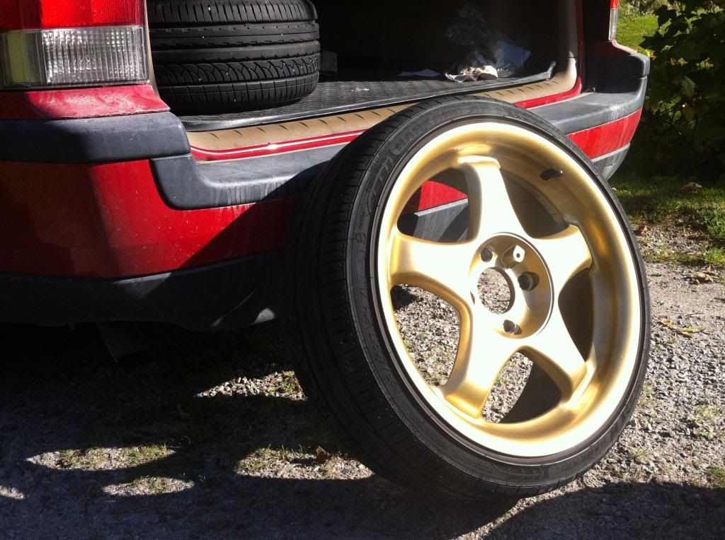

Men annars har jag köpt nya fälgar 17" fälgar till bilen för ett rimligt pris, en fälg hade tappats
när förra ägaren ägt dom, men där fick svetsen rycka in så det löste sig.
Sen har jag som rubriken lyder börjat polera upp fälgkanterna som synes nedan dock vet jag inte
vad jag ska köra på för färg, antingen om man kör på guldiga ekrar, Brons eller annat förslag?

Putsade av fälgen lite med lumpskiva och vax igår, nu återstår det bara en liten lackering på denna fälg.
InläggRubrik: Sv: Ford Sierra Turbo - 2/6 -15   sön 22 sep 2013, 23:35
Vad blir det för färg på bilen? Röd eller grönmetallic hade vart fint på ekrarna! Smile
Antal inlägg : 520
InläggRubrik: Sv: Ford Sierra Turbo - 2/6 -15   mån 23 sep 2013, 09:15
Den kommer med största sannolikhet att bli svart inom en snar framtid, har svårt att se bilen framför mig o någon annan färg.
Det ska isåfall vara metallic rött på ekrarna, har lite svårt att se fälgarna i grönt. Smile

Har nu i helgen som varit, tagit mig en sväng till biltema för att spendera lite pengar hos biltema.
Som slutade rätt lyckligt för att vara första bilen jag och en kompis någonsin lackerat. Smile
