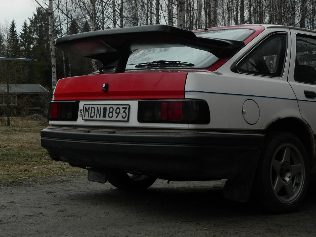

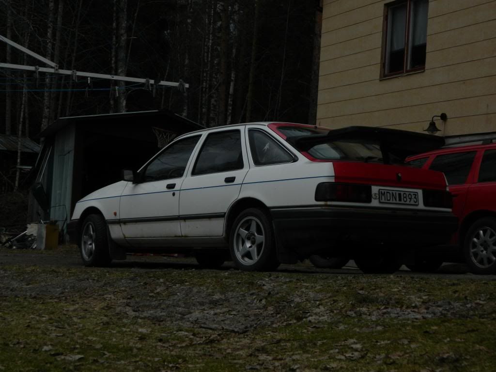

| Klev imorse upp klockan sju för att bege mig iväg på en roadtripp på sisådär över 30 mil för att köpa mig en liten baklucka och baklyktor. Låter bilderna tala för sig själv. Why spoiler? Because Racecar! | |

- Snyggt
Tack, en del av kompisarna tycker det ser förjäkligt ut, men syns man inte finns man inte. | |
