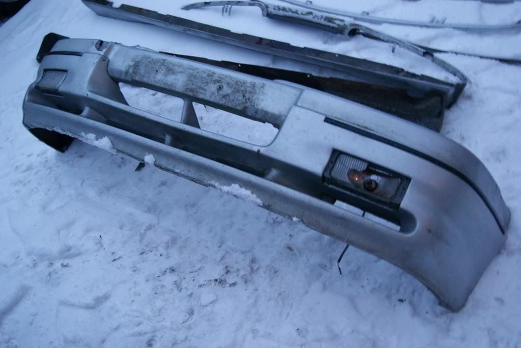

| Rubrik: Sv: Ford Sierra Turbo - 2/6 -15 lör 01 feb 2014, 20:02 | |
| Har nu varit och fyndat lite kofångare och sidokjolar etc och börjar ju komma till slutskedet med motorn och ska till att börja med sprutet och har funderat på vad man ska använda för spridare till extrasprutet, hade tänkt att sätta dom direkt på mitt plenum insug med egen fuelrail för övrigt, men t.ex om jag ska använda spridare från en volvo 240, 1-4st hur många skulle jag behöva för ett ladd på +1bar? Tacksam för svar! | |
