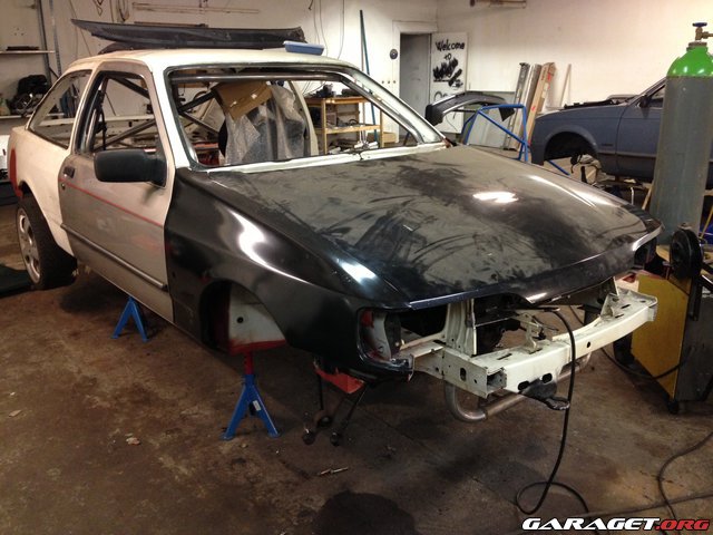

Herregud här händer det grejer!! Håll i hatten
Har skickat iväg fjäderbenen då jag tröttna på att stå och mäta och mäta och mäta och att det sedan blev hel galet. Så bägge fjäderbene är frästa i anläggningsytan till oken och bromsoks adaptrar är tillverkade
Kylaren är iväg skickad för att få lite större stossar dit svetsade
en Catch håller på att tillverkas och även ett tankpåfyllnings rör.
En rattspacer modell extra lång håller på att tillverkas!

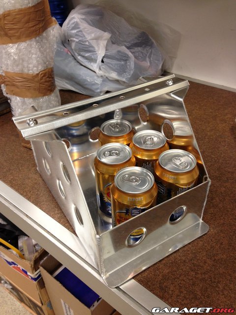

Har köpt mig en batterilåda
Den kompletta motorn är i monterad komplett med allt.
Bägge skärmarna är dit svetsade.
har byggt fästen till fjäderbensstaget
även fått gjort ett fränt klistermärke till att ha på bakluckan
Det som står på agendan är väll egentligen att bygga ihop bilen så komplett som möjligt så den ska gå att starta och eventuellt ta en lite sväng

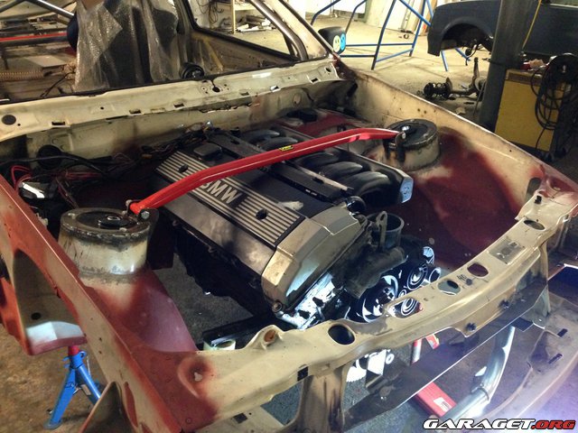

Nu har det hänt lite. Fått hem bromsslangar och soppasystem. Byggt reg avgaset och börjat färdigställa lite allt möjligt en eventuell start ser inte ut att vara för långt borta

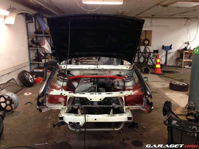

Mycket har hänt sen sist. eller ja det känns som mycket. Klar med soppa system tagit tag i Sierra Elhärvan och bantat ner den radikalt!!! kopplat ihop motorhärvan till Sierra härvan och mer eller mindre startat bilen. inte låtit den gått mer än att jag har sett så den hoppar igång.
Fixat rutor bak med. och mycket annat. Så det händer grejer i hönsa garaget! nu är det full rulle bara till komplett bil och besiktning.
Har dock ett litet problem. När vi provstartade den som hastigast igår så var vi tvungna att tvångsköra pumparna. Har tagit styrning från BMW original bränslerelä till mina relä bak vid pumparna. men får inte detta till att fungera. Någon som varit med om något liknande? får spänning ut från relät men det kommer inte hela vägen bak.
