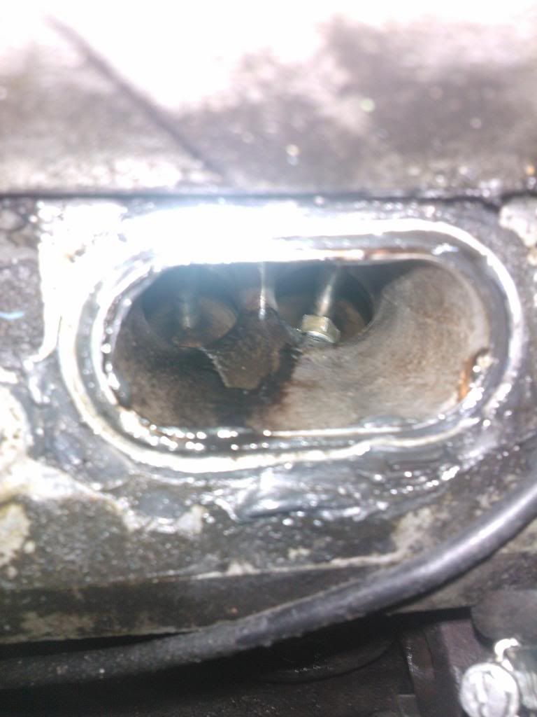

| Ja det kan det mycket väl vara. Låter man e85 ligga i motorn ett tag så blire som klet i insugskanalerna. Jag har inte fått loss den än men en polare skulle hjälpa mig med det när jag kommer till dalarna. Han snackade om att man låser veven med en träkloss som man sätter underifrån närmast bulten och sen ett riktigt jävla skaft med 3/4 hylsa så ska det släppa. Men återstår att se! | |
