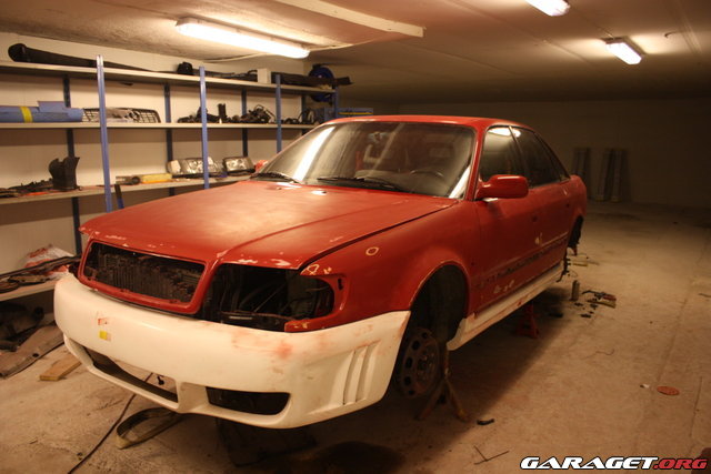

hejsan tänkte ta och visa upp min bil för den intresserade, den e förvisso klar, men kommer nog uppdatera den i vinter med ny turbo och spridare
motor spec
soppa system -
lucas 1260cc spridare
nuke micron filter .. ett blått
dubbla 044
fuelcell
turbosmart fpr 2000 btr
koppling-
alu svänghjul från cp service
707 tryckis
4 puckars stel sinter
nytt urtrampningslager
motor
smidda kolvar
h-profilare
stödgördel 10mm rostfritt
nya acl lager
ny oljepump
ny vatten pump
ny kamrem
nya packningar runt om
arp bultar i allt, svänghjulet, vevstakar, toppen, ramlageröverfall,
dock inte remskivan
toppen-
portad
7a kammar (funderar på att skicka dom till enem sen)
hårdare fjädrar
bort tagna sevice kanaler på insug, matchportat mot toppen
autronic sm4
v109,5
cp service grenrör matchportat mot toppen
portad orginal wategate
med 1,9bar fjäder
för tillfället en tb70 turbo
bilen i fråga
det hela började när jag som 18 åring köpte bilen, och med glad gasfot körde stenhårt och rasade motorn på 3 veckor,
vevlager ras och nedsliten vevaxel,
så där började motorrenoveringen , köpte h-profil och smidda kolvar och tja allt nytt, renoveringen började som sagt när jag var 18 och nu e jag 22 så det har tagit ett tag att få ihop pengar och dylikt Very Happy
så såg den ut från början, ända bilden jag har tyvärr Razz
under nerslipning
sen börjades det lacka om
den e lackad i en nära färg till rs2 blå, lackad hemma i garaget,
så stog den för ett år sen,
när jag precis fått i motorn , med grenrör och sådant på,
lite av soppa systemet
dp 3,5 rostfritt
rostfritt 3" sen längst bak sitter en hemma byggd dämpare som inte e med på bild Very Happy
dan före mappning
kurvan och effekten Razz
på bilen sitter bilstein dämpare och sänkfjädrar, s6 bromsar, allt i framvagnen e nytt,
nya bussningar i bakvagn och sånt finns även de med Very Happy
kommer fylla på med vad som händer i garaget och lite si och så Very Happy
